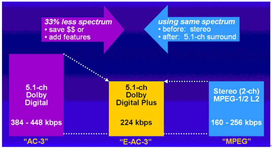

杜比数字加的高压缩比支持低至224kbps的5.1环绕声,从而使得广播公司能够提升他们的业务。对于那些使用160-256kbps的MPEG立体声的广播公司来说,他们可以采用实质上相同的带宽来升级到5.1通道环绕声(见图1)。
图1:升级到杜比数字加为广播公司带来的优势。

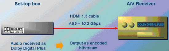

利用在新机顶盒中日益普及的高速HDMI接口,可以将杜比数字加码流(无论经过编码与否)直接传送到一台新一代的接收机上,产生前所未有的更高质量的语音效果(见图2b)。
图2b:机顶盒上的HDMI接口使得全杜比数字加码流能够直接传输。

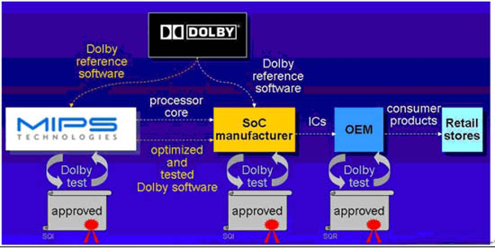

杜比数字加参考软件是利用浮点C代码书写的,并提供在设备或DSP中的使用授权,然后再将设备和DSP送到杜比实验室进行核准测试。
杜比实验室为使用者提供两套测试:一种是以低水平训练算法各部分的测试向量,并将被测译码器的输出与参考方案的输出进行比较;另一项是更严格的测试,即利用精密的音频测试设备来检验最终实现方案。在提交给杜比实验室之前,应该内部先通过这两项测试。
为了得到MIPS和杜比认证授权,代码的MIPS优化版本将过程进行了流水线化,并提供高质量的实现方案。采用与批准的代码可以大大降低实现风险并帮助确保能够快速地通过杜比实验室的核准(图3)。
图3:采用MIPS优化代码可为杜比数字加系统芯片和设备的研发和核准过程节约数月的时间。

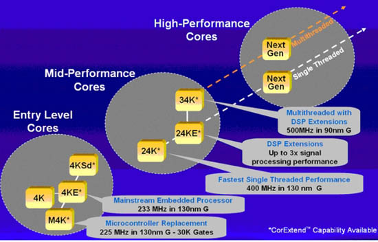

该方案也可以使系统具有可升级能力。一个小型低成本,入门级的4KE内核可以用于低带宽杜比数字加的实现,同时最新的多线程的34K内核可被用于高清实现和一个主控制器(图5)。
图5:经测试和优化的杜比数字加代码可以被用在所有系列的MIPS内核上。
