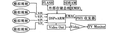

3. 1 硬件实现
基于MPEG-4的嵌入式DVR硬件实现如图1所示,采用如下的方案:
(1) DSP选用TI公司推出的TMS320C6416,工作频率达750MHz,运算速度可达到4000MIPS。
(2) ARM 板采用ARM 嵌入式系统扩展板( CY-ARM4510B) 。
(3) PCI接口板(CY-PCI2.2) 。
图1 硬件框图
