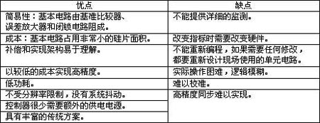

一种新技术的引入通常需要一个过渡过程,在这个过程中,用户不断地检验新技术中实际可行的因素和不切实际内容。本文旨在澄清模拟与数字电源管理之间的不同。从多方面考察两种技术差异及其对系统性能的影响。表1、表2分别列出了各自的优、缺点:

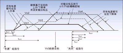

由于多处理器核或小尺寸处理器对应的I/O口对于不正确的压差所引起的“闭锁”现象非常敏感,电源的跟踪与上电顺序也非常关键。复杂的电路板需要多电源供电,因此对上电顺序和跟踪的要求也更加严格。这些功能利用模拟技术很难实现,而数字技术则可解决这一复杂问题,提供精确、简单的方案。
表1

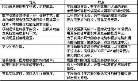

表2

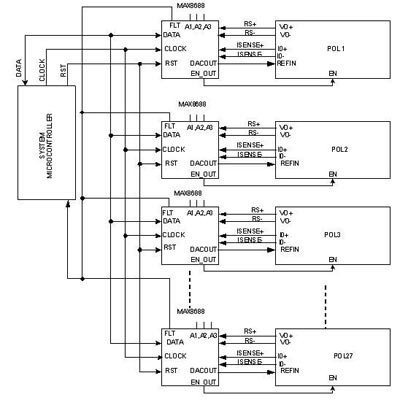

图1:基本数字处理功能,基于MAX8688数字控制/监测IC
图2:可控制、监测4路电源的系统

表3:模拟与数字电路分析
上表中的脉宽调制电路(PWM)可能最好保留模拟架构,它主要由基准、误差放大器、比较器和电压斜波电路组成,有些方案还包括滞回电路。任何情况下,保留这些基本的模拟电路单元都是比较理想的选择,它占用更小的硅片面积,也更便宜。PWM控制IC包括许多其它单元(电压调节、MOSFET驱动、远端检测放大器、欠压锁存电路及过压、过流保护电路),但大部分电路不受PWM电路形式(模拟或数字)的影响。

经过数字转换后,用户可以方便地设定多个门限检测过压、欠压、过流、高温等故障。为了在检测到上述故障时做出快速的响应,有必要选择模拟电路,但非常精确的门限检测则需通过数字化实现。数字电路可以为上述检测设定多种门限,并可以用不同方法实现。例如,告警和故障门限可以简单地用标志位实现,也可以控制关闭输出。
为大部分现有的模拟PWM架构增加数字功能的一种方法是结合专用IC,例如Maxim的MAX8688。该IC配合模拟PWM电路,可以实现一系列数字功能。这种方法有两个优势:一是所选择的电源管理器件仍然可以作为主电源输出;二是所有用于监控、跟踪、裕量设置、基准设置的分立电路可以针对一个电源进行设置,结合一些附加的逻辑电路,我们的器件提供4×4TQFN封装。
利用检流电阻电感或电路板引线的直流电阻可以检测不同的输出电压、电流,从而监视电源输出。通过比较REFIN和反馈信号,直接控制PWM操作和输出电压设置。借助用户可编程寄存器智能模块,可以实现软启动、启动延时、关闭延时、软关闭、摆率控制等功能,同时也可以实现过压、欠压、过流、高温保护。
