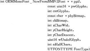

为了支持第三方软件厂商集成不同国家文字显示,高通手机平台提供一个绑定显示接口和对应的实现部分的接口函数,通过这个函数就可以把各种不同文字类型显示方式绑定到Brew统一的显示接口上,软件厂商只需要根据具体文字的显示方式实现具体的接口函数即可。这个接口如下:
各个参数介绍如下
IFont**ppif:汉字接口函数;
const uint16*pwGlyphs:汉字码表;
int cntGlyphs:汉字总数目;
const CHAR*pbyBitmap:用BMP表示的汉字字库;
int cbBitmap:用BMP表示的汉字字库总的字节数目;
int xCHARWid:每个汉字宽度;
int yCHARHeight:每个汉字高度;
int yCHARDescent:点阵打点开始位置在baseline之下的偏移;
uint16 wUndefGlyph:未定义的ASCII字符数目;
int nHalfCHARs:ASCII字符数目;
UTFONTTYPE FontType:汉字类型。
