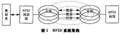

RFID系统主要由阅读器、标签及后端数据库组成,如图1所示。

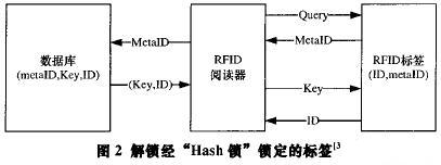

解锁标签:阅读器询问标签时,标签回答metaID;阅读器查询后台数据库,找到对应的(metaID,Key,ID)记录,然后将该Key值发送给标签;标签收到Key值后,计算Hash(Key)值,并与自身存储的metaID值比较,若Hash(Key)=metaID,标签将其ID发送给阅读器,这时标签进入已解锁状态,并为附近的阅读器开放所有的功能,如图2所示。
方法的优点:解密单向Hash函数是较困难的,因此该方法可以阻止未授权的阅读器读取标签信息数据,在一定程度上为标签提供隐私保护;该方法只需在标签上实现一个Hash函数的计算,以及增加存储metaID值,因此在低成本的标签上容易实现。
方法的缺陷:由于每次询问时标签回答的数据是特定的,因此其不能防止位置跟踪攻击;阅读器和标签问传输的数据未经加密,窃听者可以轻易地获得标签Key和ID值。

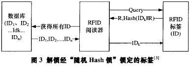

解锁标签:阅读器向标签ID发出询问,标签产生一随机数R,计算Hash(IDIIR),并将(R,Hash(IDIIR))数据对传送给阅读器;阅读器收到数据对后,从后台数据库中取到所有的标签ID值,分别计算各个Hash(IDIIR)值,并与收到的Hash(IDIIR)比较,若Hash(IDk『JR)=Hash(ID『JR),则向标签发送IDk;若标签接收到的IDk=ID,此时标签即被解锁,如图3所示。
在该方法中,标签每次回答是随机的,因此可以防止依据特定输出而进行的位置跟踪攻击。但是,该方法也有一定的缺陷:(1)阅读器需要搜索所有标签ID,并为每一个标签计算Hash(IDkIIR),因此标签数目很多时,系统延时会很长,效率并不高;(2)随机Hash锁不具备前向安全性,若敌人获得了标签ID值,则可根据R值计算出Hash(IDIIR)值,因此可追踪到标签历史位置信息。

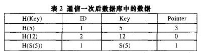

设阅读器要询问ID为1的标签,首先阅读器向标签发送询问消息和随机数3,标签向阅读器回答数据(H(5),H(5II3)),接着自行计算自身的H(IDIIR)=H(1Il3)值和Key =s(5);阅读器根据H(5)查找后台数据库,找到记录1:(H(5),1,5,0),数据库计算H(KeyllR)=H(5lI3),与接收到的H(5113)相等,至此验证了标签是合法的;接着数据库计算H(IDIIR)=H(1 113),并将(1,H(1113))传送给阅读器,由此阅读器知道了该标签的ID为1,然后阅读器将H(1113)发送给标签; 数据库计算Key*I=s(5), 由于PointerI=0,数据库中新建一条记录3:(H(s(5)),1,s(5),1),并将记录1修改为(H(5),1,5,3)。标签接收到数据H(1 113)后,比较发现其等于之前计算的H(IDIIR),于是将自身Key值更新为s(5)。此时数据库中的数据记录如表2所示。
下一次再与标签1通信时,数据库根据标签的H(Key)=H(s(5))查找到第3条记录,该记录的Pointer为1,则第2次更新Key值的记录将会覆盖第1条记录。
当标签被询问过一次之后,数据库中始终保持了两条与该标签有关的数据记录,这主要是为了保证数据的一致性。假设在这次通信中阅读器发送的数据H(ll3)并未成功地被标签接收到,则标签1的Key值将不会更新,此时数据库的第3条记录是错误的。那么在下次与标签1的通信中,查找到的仍是记录1,数据库根据记录1的Pointer值为3,将修改第3条记录,如此就保证了数据的一致性。
