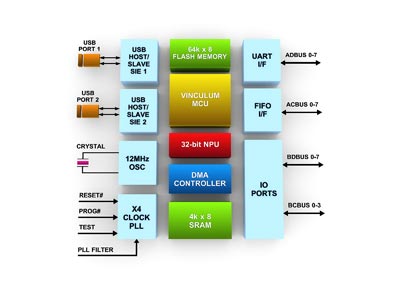

在实际应用中,可用VNC1LVinculum控制器来实现这种连接,该芯片提供了作为系统控制器的PIC和USB2.0全速端口之间的接口,顺利实现与USB闪存盘的连接,同时该方案具有很短的执行时间和最小系统成本。Vinculum基于定制处理器内核,有两个直接存储访问(DMA)引擎以加快数据传输和32位数字协处理器优化文件系统的计算,所有这些都在一个芯片里完成,芯片带有64K嵌入式闪存和4K内部数据SRAM。

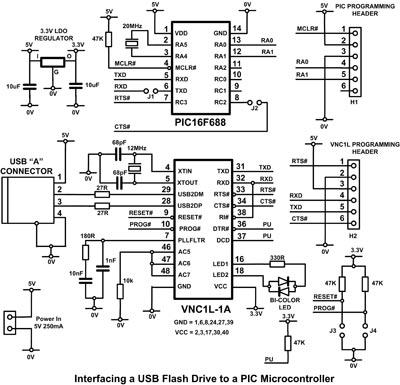

Vinculum专门针对嵌入式USB控制器市场,只需要很少外部支持元件。Vinculum核与常用MCU核相比的一个主要特点是其代码长度大幅缩短,减少内核在代码上的开销,因此可以在单芯片e-Flash存储器里装入更多功能,这一特点也正好可以弥补基于PIC的嵌入式系统的不足。系统原理图见图1,通过Vinculum将小型PICMCU连到USB“A”连接器上,然后就可以连接USB闪存盘了。
搭建模拟系统
PIC是系统控制器,通过通用I/O引脚(引脚9、10、11上的RC0、RC1、RA2)接收从传感器或其他来源传过来的数据,对数据格式进行转换,然后用数据流将数据写入闪存盘上的文件里。命令和数据通过TXD(引脚6)传到VNC1L的RXD(引脚32),VNC1L在USB闪存盘上生成FAT12/16/32文件并存储数据,并通过USB2DM(引脚28)和USB2DP(引脚29)和闪存盘通信。数据也用同样引脚读出,然后将数据通过VNC1L的TXD(引脚31)传到PIC的PXD(引脚5)以供系统固件使用。
在PIC引脚2和3之间接入一个20MHz晶振可在其UART接口获得高达115200bit/s波特率,而使用内部8MHz振荡器只能获得最高9600bit/s波特率,因此加接晶振可提高系统性能。PIC的IO引脚RC2和RC3都被固件使用,以模拟与VNC1LUART连接的RTS/CTS握手信号。系统由PIC上的固件控制,数据传输则由PIC发出的指令控制,该指令由Vinculum上的标准固件进行解释。虽然说起来很简单,但完成设计还有其他一些工作要做,例如器件还需要电源、控制时钟的晶振以及编程。
系统需要标准的5V250mA电源(PSU),可为USB“A”连接器提供高达200mA电流,同时为VNC1L和PIC各提供25mA驱动电流。VNC1L采用3.3v电源,由一个3.3vLDO调压器提供,它带有一个5v容限IO引脚,可使其连到PIC而不需要用到电平转换器。在低功耗应用中,VNC1L不工作时可进入2mA睡眠模式,如需唤醒器件,只需触发RART接口的振铃指示(RI)引脚(引脚38)。如果它连到RXD线上(如图所示),就可以用一个空命令触发以唤醒器件。
该设计还包括一个双色LED指示器,由引脚16和18推动。它可以显示是否成功连上USB闪存盘并可以访问文件系统。
VNC1L和PIC编程
该设计包括两个程序头文件,每个器件需要一个,同时还要有相应的开发环境。对于生产设计而言,两个器件都要在插入PCB之间预先编程,以减少连接头和跳线。
在正常工作状态下,J1和J2需要连上,而其他跳线保持断开。对VNC1L编程的时候,将J1和J2跳线移开以使VNC1LUART输入与PIC输出分开。把5VPSU断开,然后将TTL-232R-3V3线缆接到H2上,将该线缆的USB端接到PC上,而在PC上安装好VPROG编程软件。将J4连上以便将VNC1L的PROG#引脚拉低,并短暂将J3短路以使器件复位使其进入编程状态。编程完成后,记住恢复跳线设定到工作位置。
对PIC编程时编程头连到器件的RA0、RA1和MCLR#引脚,通过编程头提供5V编程电压。PIC微控制器编程前先将5VPSU断开,编程头连到标准PIC编程环境如PICKit2上,可以使用Microchip的调试与下载工具。
