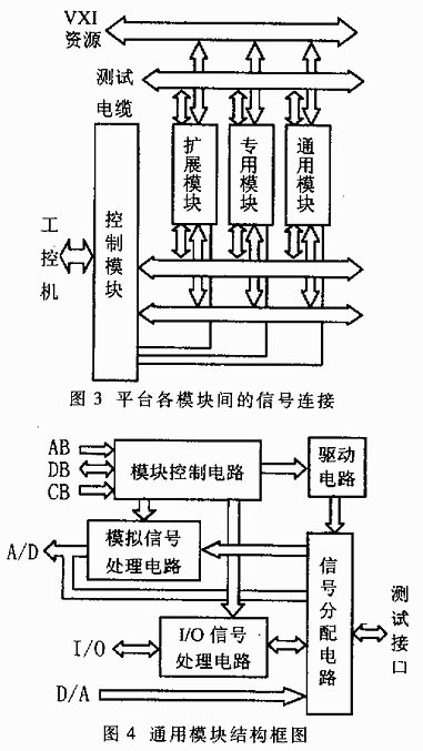

为提高信号调理平台的通用化、标准化程度,调理电路分为控制模块、通用模块、专用模块和扩展模块,采用标准卡式结构,通过96芯DIN连接器与信号调理总线构成插拔结构,并固定在嵌入式机箱中。各模块之间的连接关系如图3所示。控制模块接收来自工控机数字I/O卡的指令,对整个调理平台实施程控管理;通用模块主要对测试信号完成动态分配和预处理,内部电路包括模块控制电路、信号分配电路、模拟信号处理电路、I/O信号处理电路等,结构如图4所示;专用模块实现某些特殊功能,如通道自检、测试某些被测对象时的特殊信号调理等;扩展模块用于系统的功能扩展。

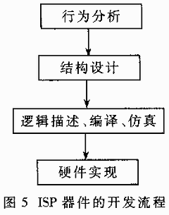

ISP器件的功能设计也分为两部分:基于ispDesign EXPERT平台的数字部分—ispLSI1032的功能设计和基于PAC-Designer平台的模拟部分—ispPAC20的功能设计。ISP器件的设计流程如图5所示。其中“行为分析”确定器件所要完成的功能和指标要求,对输入和输出信号进行定义;“结构设计”确定系统功能的实现细节,给出系统设计的流程图和用VHDL语言进行功能描述,必要时还给出系统的时序图;“逻辑描述”是用ispDesign EXPERT和PAC-Designer软件对结构设计进行实现,并进行编译仿真,验证设计结果,生成下载文件—JEDEC;“硬件实现”是在前面工作的基础上设计并完成具体电路,包括电路板的设计、器件的焊接、JEDEC文件到ISP器件下载、系统功能联调等。

信号调理总线是被测对象、VXI资源和信号调理模块连接的通道,它的规范化、电气无关化设计是通用化、标准化信号调理平台的基本指标要求。信号调理总线是在对多种型号大型导弹被测对象进行需求分析和对VXI测试资源进行功能界定的基础上严格定义的,主要由调理控制总线和数据传输总线组成。调理控制总线将来自工控机数字I/O卡的控制指令传给控制模块,经译码后控制整个平台的工作;数据传输总线构成被测信号、调理模块和VXI资源之间的连接通道(见图3).在对总线进行严格定义的前提下,连接插座的选择、布局,信号的连接方式,连接状态的定义都要充分考虑电磁兼容性,为此本平台在嵌入式机箱中采用了“底板+背板”(底板适配,背板调理)的结构,让适配器和调理总线隔离,使信号的转接空间尽可能大;并且在底板和背后板的电路板设计上专门加入了地线层,使模拟地、数字地、电源地和测试信号分离,让激励信号、测试信号运行在干净、通畅的传输通道中,使干扰达到最小。
