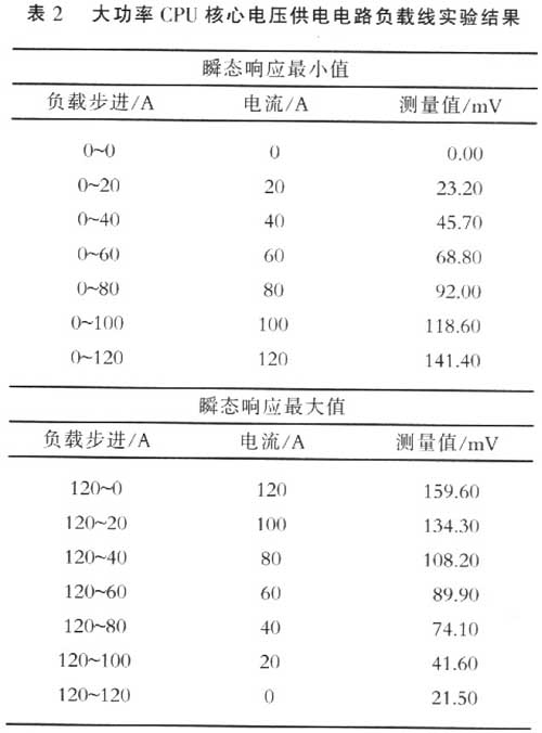

5 实验结果
本文介绍的大功率CPU供电电路经过PCB样板制作和调试,已经达到正常工作的要求,表2为实验测量样板的输出电压负载线的结果。实验使用了Intel公司的Voltage Transient Test Tool进行电压瞬态响应的测试,测试节点为LGA775CPU插座的U27与V27引脚,VCCOORE=1.500V。从实验结果可见此电路的设计可以达到VRDlO.1要求。
