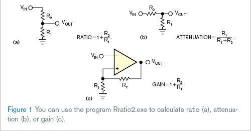

计算机编程确定应用的最好值。
如果进行模拟电路设计,偶尔需要使用非标准值电阻产生特别的增益、比例或衰减因数。通过并行连接两个1%误差的标准值电阻,可以创造特殊阻值的电阻。由于轻易预测哪个电阻对降到需要值附近是不可能的,计算机编程可以通过计算所有标准1%电阻的组合,帮助确定应用的最好值。
Visual Basic编译、执行文件Rratio2.exe在所需比率、衰减因数或同向运放增益的特定范围里,检查所有标准1%的电阻值(图1)。单击下载程序。由程序窗口按钮选择计算模式。作为一个选择,可以选择是否编程显示所有可能值或唯一接近目标的值。
使用标准1%的电阻值,第二个程序RPar2a.exe,点击,检查和显示所有合适的组合产生所需的并联电阻值。程序通常计算若干并联组合值,降到所需值的0.1%以内。比较起来,单个1%电阻的标称值也许与所需值有最大1.45%的不同。注意到,对这两个程序,计算电阻值依靠成对电阻的误差。
