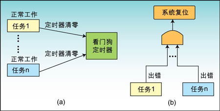

图1:(a) 多任务系统看门狗示意图;(b) 相应的看门狗复位逻辑图。
在单任务系统中看门狗工作原理如上所述,容易实现。在多任务系统中情况稍为复杂。假如每个任务都像单任务系统那么做,如图1(a)所示,只要有一个任务正常工作并定期“喂狗”,看门狗定时器就不会溢出。除非所有的任务都故障,才能使得看门狗定时器溢出而复位,如图1(b)。

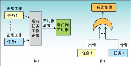

而往往我们需要的是只要有一个任务故障,系统就要求复位。或者选择几个关键的任务接受监视,只要一个任务出问题系统就要求复位,如图2(a)所示,相应的看门狗复位逻辑如图2(b)所示。
在多任务系统中通过创建一个监视任务TaskMonitor,它的优先级高于被监视的任务群Task1、Task2...Taskn。TaskMonitor在Task1"Taskn正常工作情况下,一定时间内对硬件看门狗定时器清零。如果被监视任务群有一个Task_x出现故障,TaskMonitor就不对看门狗定时器清零,也就达到被监视任务出现故障时系统自动重启的目的。另外任务TaskMonitor自身出故障时,也不能及时对看门狗定时器清零,看门狗也能自动复位重启。接下来需要解决一个问题是:监视任务如何有效监视被监视的任务群。
图2:(a) 多任务系统看门狗示意图;(b) 正确的看门狗复位逻辑图。

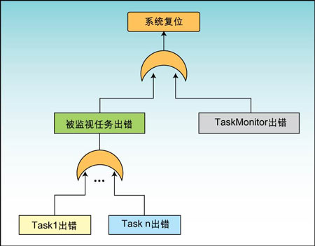

图3:系统复位逻辑图。
硬件看门狗监视TaskMonitor任务,TaskMonitor任务又监视其他的被监视任务Task1"Taskn,形成这样一种链条。这种方式系统的故障图表示如图3所示。被监视任务Task1"Taskn及TaskMonitor都是或的关系,因此被监视的任一任务发生故障,硬件电路看门狗就能复位。
