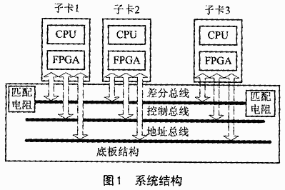

本通信系统由背板和若干通信子卡组成。背板并更有8个插槽,并布有BLVDS总线和其它控制、地址总线。通信子卡由EP7211芯片(负责数据处理)、XCV50E及DRAM、PROM等外围芯片和元件组成,系统结构如图1所示。

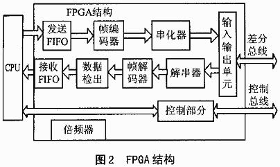

设计完成后的XCV50E由控制部分、发送FIFO、帧编码器、串化器、解串器、帧解码器、数据检出器、接收FIFO、时钟倍频器及输入输出单元等部分组成,结构如图2所示。

在发送子卡中,EP7211将待发数据整理成多个长255字,字宽16位的数据帧,发至FPGA内的发送FIFO中。该FPGA得到总线控制权后,即发送同步帧(由同步字与填充字组成),待被寻址的接收子卡实现与自己的同步后,再发送数据帧。各帧数据经串化器转化为两对差分信号,并从中获得同步信息并实现同步,继而检出有效数据,写入接收FIFO,同时以快中断(FIQ)通知EP7211。

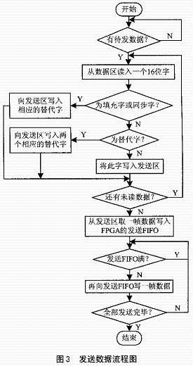

通信子卡内的EP7211为系统级芯片,用来预处理和接收数据。EP7211的内核为ARM7TDMI,使用32位精简指令。发送数据的流程如图3所示。接收较简单,只需在快中断(FIQ)服务程序中写入接收FIFO的读取代码即可。

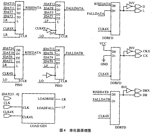

(2)串化器的原理设计
串化器由多级嵌套的子图和若干宏模块组成,原理图的顶层图如图4所示。四个四位并入串出寄存器将16位并行数据拆分为四组串行数据,其中的奇数位和偶数位分别通过一个双数据速率寄存器,得到两个差分信号,同时用另一个双数据速率寄存器产生与之同步的差分时钟。其中,双数据速率寄存器为时序敏感器件,其内部主要部分都加入了时序特性限制,如最大时滞(maxdelay)、最大抖动(maxskew),并用FMAP控件强制性地把相关信号放入同一个函数产生器中。
