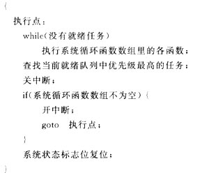

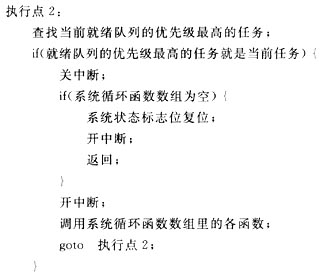

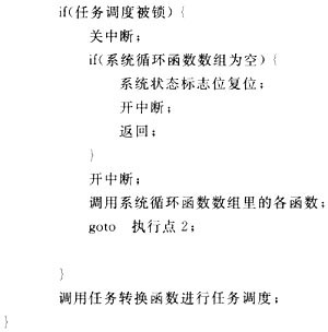

2.1 任务调度函数OS_Sched的修改
修改后的任务调度函数OS_Sched的伪代码如下:
因为在任务调度函数OS_Sched中要执行循环函数数组里的函数,同时还要对系统状态标志复位,退出系统临界操作状态,所以修改过的函数在遇到以下3种情况--该函数是在中断里调用时、在任务调度锁定时、当前任务就是最高优先级任务时,都将执行系统循环函数数组里的函数,并将系统状态标志复位,而原任务调度函数在遇到以上3种情况时是直接返回的。

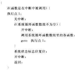

2.2 增加任务重调度函数OS_Resched
任务重调度函数OS_Resched的伪代码如下:
任务重调度函数在以下两处执行:
(1) 当μC/OS-II将当前任务控制块压栈,而还没有将最高优先级任务的控制块弹出栈时执行,因为这时在系统循环函数数组里有可能还有未执行的函数,这些函数的执行有可能导致另外一个更高优先级任务的就绪。
(2) 在中断服务函数的末尾执行。如果μC/OS-II中断返回函数返回的是一个真值,则表示需要执行重调度函数,这时就要执行重调度函数。

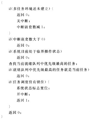

2.3 中断返回函数OSIntExit的修改
中断返回函数OSIntExit的伪代码如下:
原函数的返回是void,而改动后的函数返回一个布尔量,用来表示下一步是要正常中断返回(返回布尔假值时),还是要调用任务重调度函数(返回布尔真值时);同时,改动后还增加对系统状态标志的查询,如果发现系统在临界操作状态,则直接返回布尔假值。所以在中断服务程序的最后不是象原来那样简单的调用,而是调用后根据返回值作相应的处理。

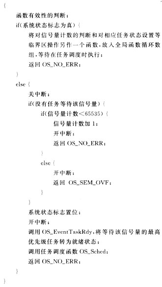

2.4 信号量发送函数OSSemPost的修改
这里将以信号量发送函数OSSemPost为例来描述对可在中断中调用而又会对临界区操作的函数的改进。对于μC/OS-II中的其他函数,改进的方法大致相同。
信号量发送函数OSSemPost的伪代码如下:
在这里,改动后的函数将先判断系统状态标志,如果系统在临界区操作状态,则将临界操作作为另一个函数放入全局函数循环数组,等待在任务调度时执行,如果不在临界区操作状态,则关中断后将系统状态标志置位,然后开中断进行原函数的那些临界操作和任务调度。

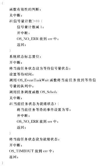

2.5 信号量等待函数OSSemPend的修改
同理,这里以信号量等待函数OSSemPend为例来描述对不能在中断中调用而又会对临界区操作的函数的改进。
信号量等待函数OSSemPend的伪代码如下:
在这里,改动后的函数先将系统状态标志置位,然后进行原来函数的临界区操作。需要说明的是,对于函数因为等待信号量时间到、还未获取信号量而返回的情况的处理机制,改动后的函数与原函数不同,改动后的函数将OS_EventTO函数放到时间节拍函数OSTimeTick中执行,并将OS_EventTO函数的输入参数由原来的事件pevent指针,改为任务控制块指针ptcb,因为在函数OSTimeTick中是按照任务控制块指针操作的。
