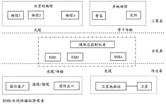

从网络结构上,视频传送网络分为三层:汇聚层、分发层、传送层。网络结构如图1所示。
图1 视频传送网络结构
汇聚层:将各场馆(包括北京、青岛等地场馆)的视音频信号通过光缆或电信运营商的传输网络传送到国际广播中心,实现音视频流的汇聚。

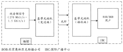

一般奥运会场馆会根据比赛内容及规模大小设置几个到几十个视频摄像点,各摄像点的视频信号将通过BOB布放的视频电缆传送到场馆媒体主控机房。场馆采集到的视频信号为基带信号,带宽一般为270 Mbit/s~1.5 Gbit/s,因此对于北京场馆,可采用裸光纤直接传送至IBC,如图2所示。
图2 北京场馆音视频传送示意图

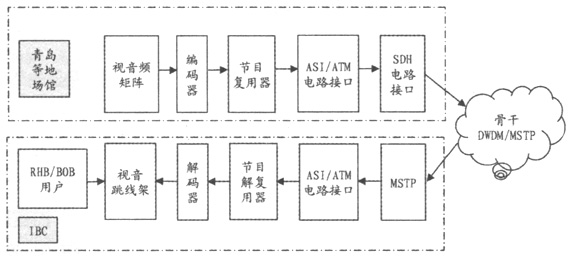

而对于北京以外城市的比赛场馆,如果直接通过电信运营商的传输网络传送基带信号,对网络压力很大,同时会导致一系列网络安全问题。如:从青岛场馆至北京需要传送五路视频信号,至少需要1.5 Gbit/s×5=7.5 Gbit/s,从目前电信运营商的长途传输能力看,是远远不能满足的,因此需要对视频信号进行压缩,如图3所示。
图3 北京以外的城市场馆音视频传送示意图

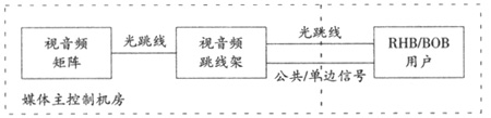

分发层:主要将传送到IBC的音视频信号传送到BOB或RHB,以便BOB/RHB可以对信号进行编辑。主要通过综合布线实现,网络结构如图4所示。
图4 分发层网络结构示意图

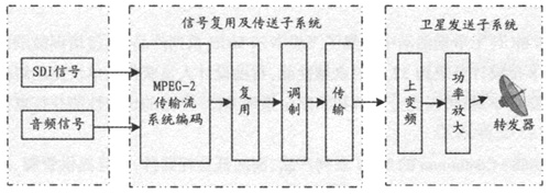

卫星传送是较为传统的传送方式,如图5所示。
图5 卫星传送方式网络结构示意图
如图5所示,音视频信号经编码,送到多路复用器(MPEG-2系统编码)、经复用后的位流,再调制成中频信号。通过光纤传送到卫星地面站。

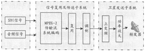

同时,考虑到奥运会期间,部分媒体将会临时租用移动转播车传 送信号,通过转播车传送流程与图5的流程相似,区别在于转播车充当卫星地面站的功能,此外,移动转播车将作为应急通信备份,在奥运会期间起的作用非常重要,如图6所示。
图6 移动卫星转播车传送方式

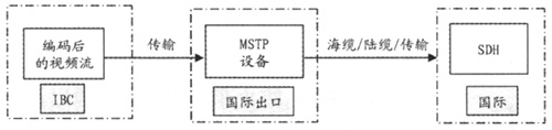

海缆/陆缆传送方式(见图7):主要传送HDTV信号,如美国、日本、韩国、欧美部分国家等,这些国家可能要求传送HDTV信号。
图7
