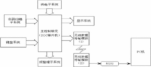

本无线扫描器以单片机mPSD3254BV 为核心,通过扫描子系统可以扫描一维或二维条型码,键盘和显示系统方便用户进行人机交流,无线传送模块可以将现场采集到的数据发送到其它设备,同时本扫描器也能存储上万条数据信息,整个系统采用锂电池供电,可以连续工作40小时,当采集数据异常状态时,系统会自动蜂鸣,振动提醒用户。系统结构如图1如示。

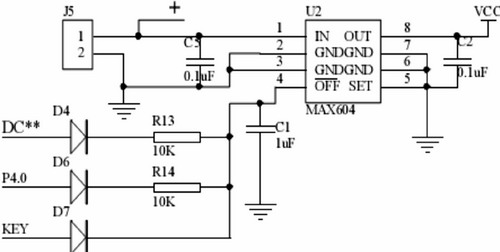

电源模块由两部分组成,1AH的锂电池和电源稳压芯片MAX604。MAX604芯片是一种低压差、低功耗线性稳压器,用来保证系统工作电压的稳定。锂电池随着使用时间的增加,电量将会逐渐降低,不能有效保证系统稳定工作。因此在锂电池后端加一片MAX604,电压始终稳定在3.3V。
MAX604芯片上的OFF端,可以用来控制稳压芯片是否输出电压。当OFF端上是高电平“1”时,该模块就有输出电压;当OFF端上是低电平“0”时,该模块就无输出电压。本系统利用这一个特性,实现电源的开关和休眠的唤醒。其硬件原理图如图2所示。

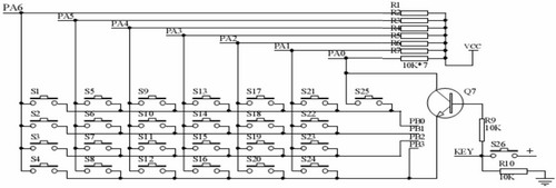

本扫描器共设计28个按键;将mPSD3200单片机的PA,PB口设置成普通的I/O接口以构成一个行列式键盘矩阵。将PA0"6设置为七根列线,PB0"3设置为四根行线,并将PA7设置成逻辑输入。用PA7口来检测列线上是否有键按下。当检测到有键按下时,PA7向CPU申请中断,由CPU来判断具体是哪个键。具体电路如图3所示。
