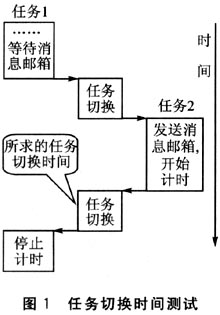

①系统时钟初始化。这里只用到定时器0。PCLK=FCLK/4-202.8 MHz/4=50.7 MHz,预分频值设置为0,除法器设为1/4,所以最小分频为0.08 μs,f=12.5 MHz。计时器0初始值TCNTB0设为60 000,即a1=60 000.
②如图1所示,建立两个任务:Task_TCST_Start()和Task_TCST_End()。Task_TCST_ End优先级高,运行后因等待邮箱的消息而挂起等待;然后Task_TCS'T_Start开始运行,向邮箱发送一则消息,同时定时器开始计时;之后该任务延时一段时间,进入挂起状态。Task_TCST_End收到邮箱消息,由等待状态进入就绪态,因为拥有就绪态队列中的最高优先级,所以获得CPU使用权。它进入运行态后立即停止计时,记为a2。
③根据式(1)计算结果。
④重复10次实验,取最大值为5.36μs。
需要注意2点:其一,有意义的任务切换时间和中断响应时间是系统在最坏情况下发生的,所以不能取平均值,应该取最大值。其二,因为定时器是循环计数的,即从初始值自减到0,然后恢复初始值,继续自减。所以停止计时时,定时器可能经过了两次或多次循环。设计程序时要注意这一点。在本次实验中,循环最大间隔为60 000×0.08μs=4 800μs,远大于一次任务切换时间或中断响应时间,所以定时器没有经过多次循环。

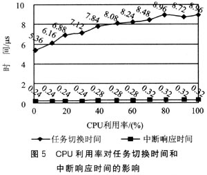

5 CPU利用率对μC/OS-II实时性能的影响
之前的测试都是在CPU负荷较小的情况下进行的,当CPU负荷增大(即利用率升高)时,实时性又会如何变化呢?这里建立了N个相同的任务,同时进行大批量的浮点运算。再建立一个任务,利用μC/OS-II自带函数OSStat()计算CPU利用率。对应不同的N值,有不同的CPU利用率,分别测试其实时性,得到的结果如图5所示。测试结果表明:当CPU负荷增大时,任务切换时间会增加,中断响应时间也会略有增加。CPU利用率对系统的实时性能有一定的影响,但不是很大。
