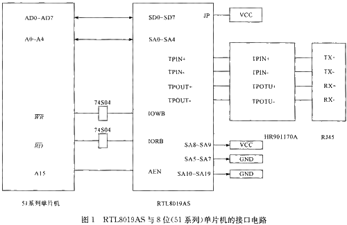

典型的8位机采用TCP协议接入Internet的以太网网络接口如图1所示。RTL8019AS以其优异的性价比,成为目前单片机以太网系统的首选以太网接口芯片。该芯片符合IEEE802.3 10Base2和10BaseT标准,具有自动奇偶检测和纠错功能,支持全双工工作模式。如图1中,RTL8019AS工作于8位跳线模式,数据线SD0~SD7与8位单片机(51系列)的数据线(AD0~AD7)相连,地址线A0~A4与8位单片机的地址线(A0~A4)相连。读写信号经74S04产生。RTL8019AS的基地址(配合引脚34(AEN))为0x8000H,对应RTL8019AS内部地址0x300H。RTL8019AS通过网络变压器HR901170A和RJ45接口与以太网相连接入internet,隔离网络上的干扰信号。

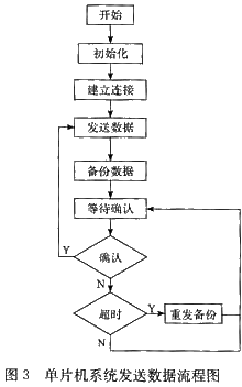

TCP协议是TCP/IP协议簇的核心,也是最复杂的协议。但由于其独特的自动检错和重发机制,实现了数据的可靠通信,但也正是由于其复杂性,在8位机上实现TCP协议通信耗时就比较多,传输速率低下。TCP协议的数据通信过程,以客户机为例进行分析。图2是典型的采集系统TCP数据通信的时间序列图。在建立连接后,由客户机向服务器发送数据。假设此时客户机的启始序列号为100,每次固定发送100字的样数据。服务器负责接受该数据,但不下发任何送数据,只确认所接收的数据,其启始序列号为50。对于单片机系统,由于其处理速度和内存资源的局限,通常的处理流程如图3。

首先是数据分组打包。这里的耗时与要打包的数据量和主频有关。为了便于计算,以下都用最简单的MCS-8051单片机为例进行分析。对于发送100 B的数据,外界晶振为12M的51单片机,其一个机器周期为1μs。典型的打包代码(包括TCP包和IP包)的执行总周期约为2 200个机器周期(具体大小与编写软件所使用的语言和编译器有关),用时为2.2 ms。
其次是数据备份。TCP协议需要超时重发,因而备份已发出而未收到确认的数据分组是必要的。这里的耗时与数据量和主频以及数据本备份的存储器类型有关。对于100 B数据和40 B的头部(包括TCP包的20 B头部和IP包的20 B头部),总共140 B的数据备份,采用外部存储器,典型代码的执行周期为1 130个机器周期,用时为1.13 ms。
再次是发送数据分组。这里的耗时也与数据量和主频有关。典型发送分组代码的执行总周期为2 200个机器周期,耗时为2.2 ms。
最后确认分组。这里要做的工作有:检测接口芯片,判断分组类型,拆分IP包,拆分TCP包,典型代码的执行周期为4 130个机器周期,用时4.13 ms。
总共用时9.66 ms,其中接受确认分组耗时最多,占总用时的42.8%。
