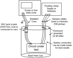

屏蔽:
测量固有噪声时,消除外来噪声源是很重要的。常见的外来噪声源有:电源线路“拾取”(“拾取”是指引入外来噪声,比如 60Hz 噪声)、监视器噪声、开关电源噪声以及无线通信噪声。通常利用屏蔽外壳将所测电路放置于其中。屏蔽外壳通常由铜、铁或铝制成,而重要的是屏蔽外壳应与系统接地相连。
一般来说,电源线缆和信号线缆是通过外壳上的小孔连接到屏蔽外壳内电路的。这些小孔尽可能地小,数量也要尽可能地少,这一点非常重要。实际上,解决好接缝、接合点以及小孔的(电磁)泄露,就可以实现较好的屏蔽效果。

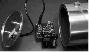

图 6.1 举例显示了一种极易构建且非常有效的屏蔽外壳,该屏蔽外壳是采用钢漆罐制成的(这些材料可从绝大多数五金商店买到,而且价格也不高)。漆罐有紧密的接缝,并且罐盖的设计可以使我们方便地接触到所测电路。请注意,I/O 信号是采用屏蔽式同轴线缆进行连接的,该同轴线缆采用 BNC 插孔-插孔式连接器将其连接到所测试的电路;BNC 插孔-插孔式连接器壳体与漆罐进行电气连接。外壳唯一的泄露路径是将电源连接到所测电路的三个香蕉插头 (banana connector)。为了实现最佳的屏蔽效果,应确保漆罐密封紧固。
图 6.2 为测试用漆罐装配示意图
图 6.1:使用钢漆罐进行测试
图 6.2:测试用漆罐装配示意图

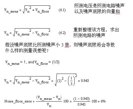

噪声底限说明

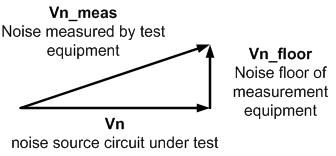

为获得最佳测量结果,测量系统的噪声底限相对于所测的噪声水平而言,应是可以忽略不计的。一个常用的经验规则是确保噪声底限至少比所测的噪声信号小三倍。图 6.5 显示了如何对所测电路的噪声输出和噪声底限进行矢量增加操作 (add as vector)。图 6.6显示了假设所测噪声比噪声底限大三倍的误差分析。使用该经验规则所得出的最大误差是 6%。若噪声底限比所测噪声小 10 倍,并进行同样的计算,则误差将为 0.5%。
图 6.5:噪声向量加

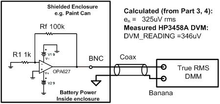

使用真有效值 (RMS) 表对OPA627 示例电路进行测量
回忆一下在第 3 部分和第 4 部分我们分析了一款使用 OPA627 的非反相运算放大器电路。现在我们将阐述如何使用一个真有效值 (RMS) 表对该噪声进行测量。图 6.7 阐明了 OPA627 的测试配置。请注意,此测试配置的所测结果与第 3 部分和第 4 部分计算及模拟数值基本吻合(计算结果为 325uV,测量结果为 346uV)。图 6.8 说明了噪声测量的详细步骤。
图 6.7:使用一个真有效值 (RMS) 表对 OPA627 电路噪声进行测量
1.检验测量设备(例如,真正的 RMS 数字电压表)的噪声底限,通常此项工作是通过短接设备输入完成的。
2.检查参数,以确保测量设备有合适的带宽和读数精度。检查设备说明书,看是否有可对读数进行优化的特殊操作模式。
3.将测试电路放置于屏蔽外壳内。该外壳应连接到信号接地,并确保最小化外壳上切割的任何孔洞。
4.在条件允许的情况下使用电池电源以最小化噪声。线性电源也属于低噪声电源。开关电源通常噪声很大,并可能是应用中主要的噪声来源。
5.使用屏蔽线缆将所测电路连接到测量设备。
6.确保电路正常工作。在我们的例子中,OPA627 的典型失调电压为 40uV,电路增益为 100,因此您将看到 4mV 的直流输出电压。当然,由于设备的不同,这一数值也会变化,但是您不会看到若干伏特的输出。
7.使用不同的仪表对噪声进行测量,并比较结果。使用示波器和真正的 RMS 数字电压表是一个很好的方法,因为您可以在示波器上看到波形。示波器上的波形将告诉您是否存在白噪声、1/f 噪声、60Hz 噪声“拾取”,或振荡。示波器也会让您对峰至峰噪声水平有粗略概念。另一方面,真正的 RMS 数字电压表并不给出噪声类型信息,但是会给出准确的 RMS 噪声数值。频谱分析仪在噪声分析中也是一个很好的工具,因为它可以以离散频率形式显示所有的问题(例如,噪声拾取、或噪声峰化)。
8.在条件允许的情况下将测量结果与计算和模拟结果进行比较。通常计算结果和测量结果会有很好的一致性。

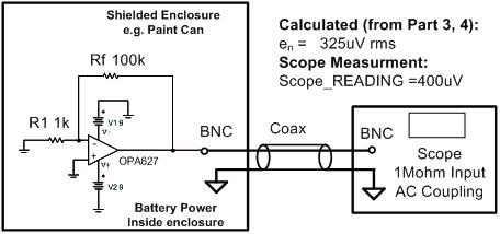

图 6.8:测量噪声步骤使用示波器测量 OPA627 示例电路
图 6.9 显示了如何使用一个示波器对第 3 部分和第 4 部分的电路进行测量。使用时,观察示波器上的噪声波形并估计峰至峰数值。假设噪声是呈高斯分布(也称正态分布)的,则您可以将其除以 6,以获得 RMS 噪声的近似值(关于详细情况见第 1 部分)。所测的示波器近似输出为 2.4mVp-p,因此 RMS 噪声为 2.4mVp-p/6=400uV rms。这与第 3 部分和第 4 部分的计算和模拟数值相比,有很好的一致性。(计算值为 325uV,测量值为 400uV)。
图 6.9:用示波器测量 OPA627 电路噪声
