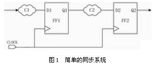

使用同步系统基本元件的简化设计电路如图1所示。寄存器FF1在时钟的每个上升沿驱动,输出Q1并将其作为组合逻辑电路C2的输入信号。寄存器FF2使用与FF1相同的时钟进行控制。来自于组合逻辑电路C2的数据必须先于时钟到达,即需要一定的建立时间;而且必须要持续足够的时间以便使寄存器FF2能够获得正确的输出,即需要一定的保持时间。

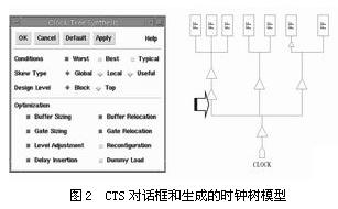

时钟树综合是时序优化处理中最重要的一步。时钟树综合的目的是为了减小时钟偏斜和传输延迟,通常是将最重要的时钟放到最后来综合,这是因为前面综合的时钟可能会因后面插入的缓冲器而受到影响。这些缓冲器在芯片内部应均匀分布,力求使时钟偏斜和传输延迟保持在设计范围之内。
时钟树综合解决时钟偏斜的一般方法是:通过分析时钟线路延迟,在时钟树中插入不同尺寸不同驱动能力的缓冲器以改变时钟信号到达触发器的延时,使时钟信号能在同一时间到达各个触发器,让时钟偏斜近似为零。用这种方法可以使电路尽可能不受时钟偏斜的影响,而正确工作。时钟树综合对话框和做完时钟树优化后常见的时钟树结构模型如图2所示。
在进行完时钟树综合与优化之后,可得到电路的时钟树偏斜报告,报告包括全局偏斜(global skew),局部偏斜(local skew)和有用偏斜(useful skew)。此时的时序应为正,否则还要进行继续优化。
