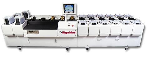

在半导体制造业,晶圆切割前必须根据其厚度(THK)、全厚度误差(TTV)、弯曲度(BOW)、翘曲度(WARP)等电气及物理参数进行细致分类,以达到严格的容差要求。为保证测量精度,传统采用单点测量方式,需消耗大量的测试时间。为此,美国Gigamat Technologies公司研发出新一代的全扫描自动分类设备(图2),以提高吞吐率并要求能达到单点测试下的精度和重复性要求,这在技术上是相当大的挑战。
图.2自动化半导体晶圆分类系统
新全自动晶圆分类系统充分利用了LabVIEW平台及其配套工具包,该系统分为晶圆对准和测量两个工作步骤。对准过程使用线扫描图像采集方式和3轴运动控制,通过同步图像采集与底盘旋转速率,在1秒内完成整张晶片6百万象素的图像采集,利用LabVIEW视觉算法判断晶片中心位置、平坦度和其它特性,据此调整晶圆位置实现其与参数测量平台完全匹配。测量步骤要求对上下表面间距测量的分辨率小于0.0001mm,其解决办法是在LabVIEW平台下应用NI运动控制工具生成平滑的圆弧及螺旋轨迹组合,精确控制旋转中的晶片位置,使用NI数据采集卡完成多通道同步进行的探针高速、高密度测量,实时记录对应位置,据此进行相关计算处理,获取各项参数信息,最终得出分类的结果。
除了以上的核心步骤外,该系统还包括了:触摸屏人机界面;基于RS-485通信的晶圆升降机控制;用于光源、机器功率和真空设备的数字I/O控制;以及与Microsoft Access数据库连接以实现加工过程数字化加工。而这些功能,都是在LabVIEW平台下统一开发完成,Gigmat的经理这样评论“如果没有LabVIEW以及NI机器视觉,运动控制和数据采集产品的同步,这个项目就不可能达到经济可行”。
