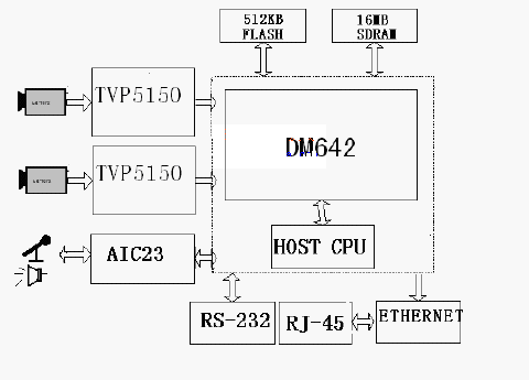

视频服务器IMlab6421原理框图如图1所示,系统采用TMS320DM642 用于音视频压缩。DM642芯片包含一个64位的外部存储器接口,可驱动4个片选地址空间(CE0,CE1,CE2,CE3), 它支持8,16,32,64位宽度的同步和异步访问。我们在 DM642的片外扩展了16M Bytes的SDRAM,位于EMIF的CE0地址空间,用于存放程序和数据。SDRAM工作时钟为100MHz,是由DM642芯片的CPU工作时钟6分频产生的。数据更新由DM642自动完成。还在DM642板上设计有512K Bytes的Flash存储器,位于DM642的CE1地址空间,宽度为8 bits。另外能实现与Internet连接的以太网处理器采用的是CRYSTAL公司的CS8900A,它高度集成设计使其不再需要其它以太网控制器所必需的昂贵外部器件。
视频编码工作原理大致为:输入的模拟视频信号经TVP5150(支持PAL和NTSC两种制式)被数字化为YUV4:2:2的数字视频格式,经由I2C总线被送至输入缓冲区(采用三缓冲机制), DM642的CPU把捕捉到的视频数据从一个输入缓冲区中取出待编码图像数据进行压缩编码处理,形成的压缩码流放到输出缓冲区,然后打包通过网口直接传输到Internet。

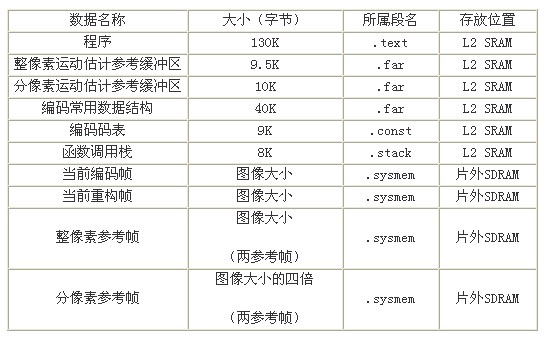

经过优化的程序和常用的数据结构的大小可以放在L2中。所以按照上面的分析将L2配置为256KB SRAM,将程序代码段(.text)、变量初值表(.cint)、常量字符串(.const)、全局变量静态变量(.bss/.far)、堆栈段(.stack)等放入L2 SRAM当中,全局堆(.sysmem用于动态存储器分配)置于外部存储器。表1总结了编码器所要用到的存储空间分配情况。

其中整像素运动估计参考缓冲区包括亮度和色度。因为参考帧有两个,整像素运动估计参考缓冲区也有两个。分像素运动估计参考缓冲区也是两个:一个用来调入SKIP编码模式的预测值,一个用来做分像素运动估计。

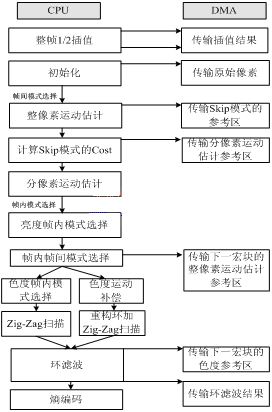

我们要解决的问题是CPU什么时候发QDMA请求,命令DMA控制器将需要的数据调入内存中。而且这种调度方式要保证CPU发命令之后可以进行其它的计算,等CPU需要这些数据的时候,DMA已经将其调入内存中了。
为了解决这个问题需要了解编码器各个模块的运行时间,以及DMA调度数据到内存所需要的时间。通过在DM642上运行优化过的程序,一个参考帧情况下测得各部分占程序运行时间的比例大致如表2所示:
表2 程序各部分运行时间所占比例
图4中由CPU指向DMA的箭头表示启动QDMA传输。每个DMA传输所用的时间相对于程序运行的时间比例是:传输原始像素占1%,传输SKIP和分像素运动估计参考区各占3%,传输整像素亮度和色度参考区共15%,传输环路滤波结果5%。整个DMA传输的时间大概占CPU计算时间的30%。通过这些数据可以看出,按照图4进行安排可以达到上面所述目标。
图4 CPU与DMA并行工作

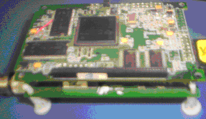

结合AVS-M视频压缩处理流程的特点,本文完成了一个基于DM642平台的编码器的设计与实现。通过对编码流程的合理安排使得CPU能与DMA控制器并行工作,CPU不用等待数据,需要的数据已经被DMA调到内存中。实验表明通过系统级优化、程序级优化、汇编级优化、算法级优化等优化之后,基于这款视频服务器(实物图见图5),能达到2路CIF352x288格式实时视频压缩,以及音频实时编码、解码处理,且图像主观效果及音频效果良好。
