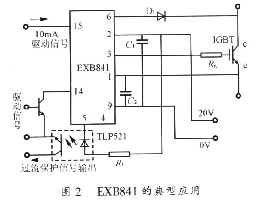

2.1 EXB841模块的分析
EX841高速驱动模块为15脚单列直插式结构,采用高隔离电压光耦合器作为信号隔离,内部结构图如图l所示,其工作频率可达40 kHz,可以驱动400 M600 V以内及300 A/l200 V的IGBT管,其隔离电压可达2500AC/min,工作电源为独立电源20±1V,内部含有一5V稳压电路,为ICBT的栅极提供+15V的驱动电压,关断时提供一5V的偏置电压,使其可靠关断。当脚15和脚14有10 mA电流通过时,脚3输出高电平而使IGBT在1μs内导通;而当脚15和脚14无电流通过时,脚3输出低电平使IGBT关断;若ICBT导通时因承受短路电流而退出饱和,Vce迅速上升,脚6悬空,脚3电位在短路后约3.5μs后才开始软降。
EXB841典型应用图如图2所示,电容C1、C2用于吸收高频噪音。当脚3输出脉冲的同时,通过快速二极管D1检测IGBT的C—E间的电压。当Vce>7V时,过流保护电流控制运算放大器,使其输出软关断信号,在10μs内将脚3输出电平降为O。因EXB841无过流自锁功能,所以外加过流保护电路,一旦产生过流,可通过外接光耦TLP521将过流保护信号输出,经过一定延时,以防止误动作和保证进行软关断,然后由触发器锁定,实现保护。
缺点:EXB84l过流保护阀值过高,Vce>7V时动作,此时已远大于饱和压降;存在保护肓区;在实现止常关断时仅能提供一5V偏压,在开关频率较高、负载过大时,关断就显得不可靠;无过流保护自锁功能,在短路保护时其栅压的软关断过程被输入的关断信号所打断。

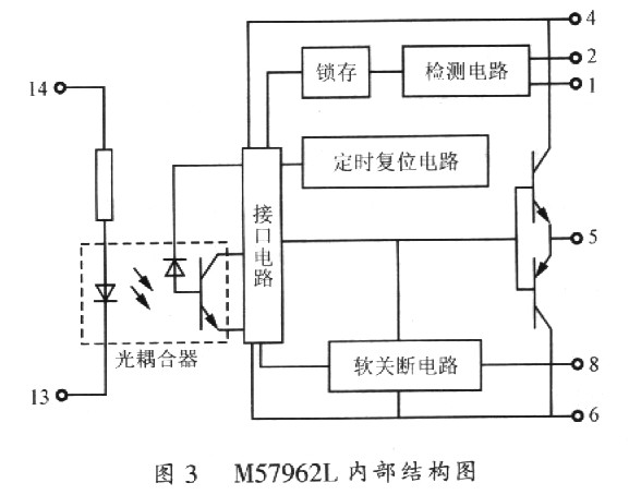

M57962AL是一种14脚单列直捕式结构的厚膜驱动模块,其内部结构图如图3所示。它由光耦合器、接口电路、检测电路、定时复位电路以及门关断电路组成,驱动功率大,町以驱动600A/600V及400A/l200V等系列IGBT模块。
M5796AL具有高速的输入输出隔离,绝缘电压也可达到AC 2500V/min;输入电平与TTL电平兼容,适于单片机控制;内部有定时逻辑短路保护电路,同时具有延时保护特性;采用双电源供电方式,相对于EXB84l来说,虽然多使用一个电源.但IGBT可以更可靠地通断。

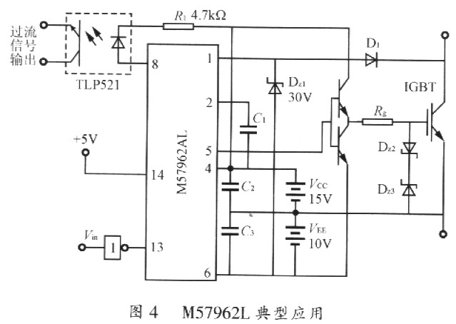

典型应用图如图4所示。当驱动信号通过脚14和脚13时,经过高速光耦隔离,由M57962AL内置接口电路传输至功率放大极,在M57962AL的脚5产生+15V开栅和一10V关栅电压,驱动IGBT通断。当脚1检测到电压为7V时,模块认定电路短路,立即通过光耦输出关断信号,使脚5输出低电平,从而将IGBT的G—E两端置于负向偏置,可靠关断。同时,输出误差信号使故障输出端(脚8)为低电平,从而驱动外接的保护电路工作。延时2~3s后,若检测到脚13为高电平,则M57962AL恢复工作。稳压管DZ1用于防止D1击穿而损坏M57962AL,Rg为限流电阻,DZ2和DZ3起限幅作用,以确保可靠通断。
比较:与EXB841相比,M57962AL需要双电源(+15V,一1OV)供电,外周电路复杂。而正是因为M57962AL可输出一10V的偏压,使得IGBT可靠地关断;另外,M57962AL具有过流保护自动闭锁功能,并且软关断时间可外部调节,而EXB84l的软关断时间无法调节。所以M57962AL较EXB841更安全、可靠。

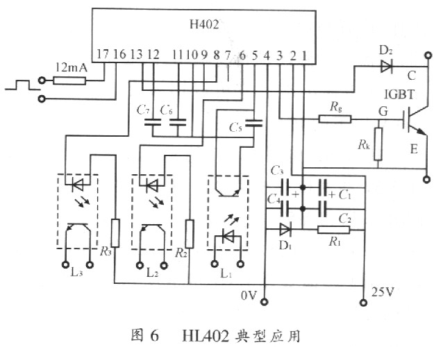

HL402典型应用图如图6所示。在实际电路中,C1、C2、C3、C4需尽可能地靠近H1402的脚2、脚l、脚4安装。为了避免高频耦合及电磁干扰,由HL402输出到被驱动IGBT栅射极的引线需要采用双绞线或同轴电缆屏蔽线,其引线长度不超过1m。脚9和脚13接至IGBT集电极的引线必须分开走,不得与栅极和发射极引线绞合,以免引起交叉干扰。光耦合器L1可输入脉冲封锁信号,当L1导通时,HLA02输出脉冲立即被封锁至-10V。光耦合器L2提供软关断报警信号,它在躯动器软关断的同时导通光耦合器L3,提供降栅压报警信号。使用中,通过调整电容器C5、C6、C7的值,可以将保护波形中的降栅压延迟时间、降栅压时间、软关断斜率时间调整至合适的值。在高频应用时,为了避免IGBT受到多次过电流冲击,可在光耦合器L2输出数次或1次报警信号后,将输入脚16和脚17间的信号封锁。
小结:以上三者中,M57962AL和HL402都采用陶瓷基片黑色包装,EXB841采用覆铜板黄色包装,由于陶瓷基片的散热性能和频率特性比覆铜板好,HL402的负载能力和散热性能最好,加之合理的布局设计,在三者中的工作频率最高,保护功能最全,而EXB841和M57962AL都没有降栅压保护功能。另外,HL402和M57962AL提供负偏压的稳压管,放于外部,既有灵活性又提高了可靠性,而EXB841的稳压管在内部,经常因稳压管的损坏而失效。因此,HL402凭借其优越的性能可以弥补另外两者的缺陷。

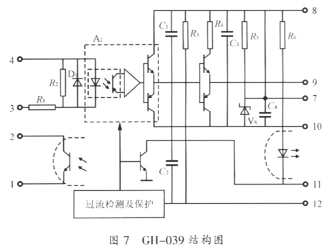

2.4 GH-039模块的分析
GH-039采用单列直插式12脚封装,功耗低、工作中发热很小,可以高密度使用它采用单电源工作,内置高速光耦合器,带有软关断过流保护电路,过流保护除闭锁自身输出外,还给出供用户使用的同步输出端。它可以用来直接驱动300A/600V以下的IGBT模块。
其内部结构图如图7所示,工作原理与EXB和M57系列模块相类似,这里不再赘述。而与EXB系列和M57系列的模块不同的是该模块已含有保护后发送报警或动作信号的光耦合器,所以使用中不需要像EXB和M57系列的模块外接光耦合器,因而更加方便,其性能比EXB和M57系列的模块在保护性能上更加优越;在可靠性方面,由于GH-039是单电源供电,不能提供负偏压,从而导致ICBT不能可靠地关断。与HL402相比,CH-039保护功能还不完善,它也同EXB841和M57962AL一样无降栅压保护。因此,GH-039驱动模块也是有缺陷的。

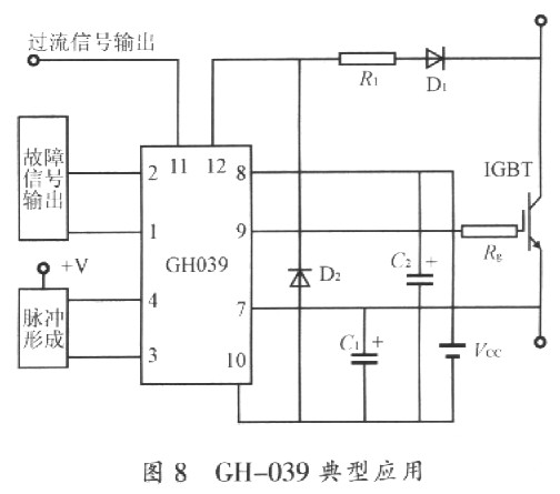

GH-039典型接线图如图8所示。工作电源VCC为26V;为了保持电压稳定,滤波电容器应尽可能靠近GH一039模块安装和使用,且其电容值不能小于10μF,并应选用高质量的电容;串入GH-039脚12与ICBT集电极之间的二极管D1,应选超快速恢复二极管,并且要保证其反向耐压不低于ICBT的集电极与栅极之间的额定电压;为防止所连接的过流保护端子光电隔离器的误动作,应在D1与GH一039的脚12之间串入100Ω的电阻;接于脚lO与脚12之间的D2选用超快速恢复二极管,其反向耐压可以低于IGBT的集射极间耐压。
