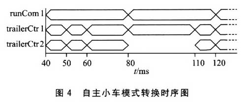

图4为系统从LeadlFollow模式到stopl模式,EvadelStop模式和LeadlFollow模式的模式转换时序图。到stopl模式的转换发生在LeadlFollow模式下的第60 ms,自主小车l的传感器检测到障碍,系统由LeadlFollow模式转换为stopl模式.两个自主小车执行停止程序;完成stopl模式后,在第80 ms系统转换为另外一个模式EvadelStop,自主小车1的控任务立刻被调用,自主小车l执行避开程序,此时自主小车2仍停止;当自主小车1完成避开动作后,在第110ms,两个自主小车的控制任务立刻被调用,系统转换为LeadlFollow模式。当自主小车2是领导者时,其模式转换类似。
