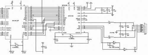

                                          图2 IC卡读写器硬件电路
本文利用单片机的通用I/O口(P1.7和P1.6)来虚拟I2C总线接口,为了在使用虚拟I2C总线时有一个通用的界面,可设计出一个主方式下的虚拟I2C总线软件包,给出归一化操作指令即可。进行数据传输时则靠识别芯片地址来选择操作芯片。
1 IC卡读写器部分
IC卡读写器的电路如图2所示,由于采用了PHILIPS公司高集成度的TYPE A读写器芯片MF RC500,天线驱动电路仅需很少的外围元件,有效距离可达10cm。每次上电或硬启动后,芯片会复原其并行接口模式并检测当前的MCU接口类型,MF RC500可支持不同的微控制器接口,一个智能的自动检测逻辑可以自动适应系统总线的并行接口,使用信号NCS选择芯片。要使用独立的地址和数据总线与微控制器相连,必须将ALE引脚连接到DVDD。本设计使用复用的地址和数据总线与微控制器接口,所以必须将MF RC500的ALE引脚连接到微控制器的ALE信号。

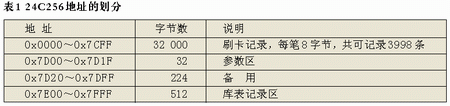

计时消费机中存储的消费数据要求掉电不丢失,为此选用了ATMEL公司的24C256 EEPROM。24C256是一个256kb的支持I2C总线数据传送协议的串行CMOS EEPROM,可编程自定时写周期(包括自动擦除时间不超过10ms,典型时间为5ms),其地址分配如表1所示。

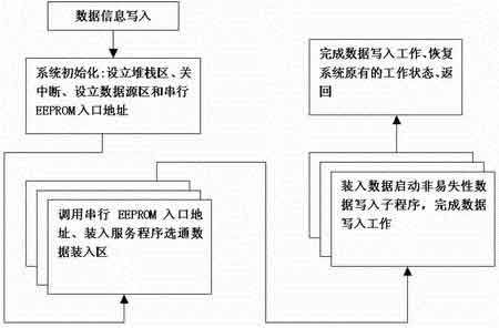

                                         图3 数据信息写入流程图
串行EEPROM的数据读取正确与否和系统软件的设计紧密相关。系统软件要根据硬件电路确定数据传输位;建立数据区地址指针,按照串行EEPROM的工作时序设定读、写控制主程序。主程序分为以下两个部分。
1)数据端口初始化
根据串行EEPROM数据存取的特点,设立数据端口的工作方式,建立相应的数据指针DPTR,为地址和数据信息的存、取建立各自的子程序,为后一步数据信息的存、取做准备。
2)数据信息写入/读取
如图3所示,首先设立数据源的入口地址DPTP,然后调用串行EEPROM入口地址服务子程序,选通EEPROM数据区,启动读/写程序传输数据。

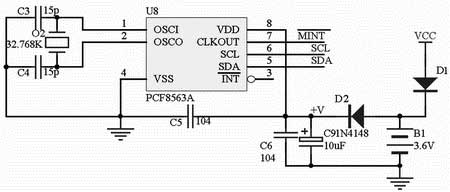

计时模块的电路如图4所示。PCF8563是低功耗的CMOS 实时时钟/日历芯片,它提供一个可编程时钟输出,一个中断输出和掉电检测器,所有的地址和数据通过I2C总线接口串行传递。在给PCF8563送入初始的日历信息后,PCF8563中的日历就会自动运行。由于PCF8563为实时时钟芯片,在没有外接电源时仍然要求连续供电,以保持时间的准确无误。因此,这部分电路还加了掉电保护功能,在主供电系统意外断电时,即Vcc为0V时,D1截止,3.6V备用电源通过D2继续给PCF8563供电,保证其正常运行。
                                                图4 时钟电路
