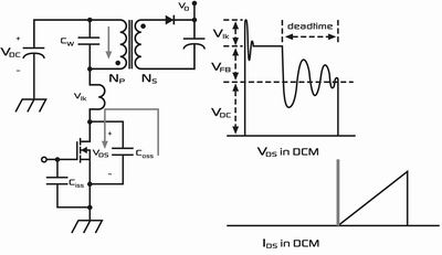

图3示出传统硬开关反激式转换器。在这种传统的间断模式反激式转换器 (DCM) 的停滞时间期间,寄生电容将与VDC周围的主要电感发生振荡。寄生电容上的电压会随振荡而变化,但始终具有相当大的数值。当下一个时钟周期的MOSFET 导通时间开始时,寄生电容 (COSS和CW) 会通过MOSFET放电,产生很大的电流尖峰。由于这个电流出现时MOSFET存在一个很大的电压,该电流尖峰因此会做成开关损耗。此外,电流尖峰含有大量的谐波含量,从而产生EMI。

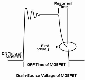

如果不用固定的时钟来初始化导通时间,而利用检测电路来有效地“感测”MOSFET (VDS) 漏源电压的第一个最小值或谷值,并仅在这时启动MOSFET导通时间,情况又会如何?结果会是由于寄生电容被充电到最小电压,导通的电流尖峰将会最小化。这情况常被称为谷值开关 (Valley Switching) 或准谐振开关。在某些条件下,设计人员甚至可能获得零电压开关 (ZVS),即当MOSFET被激活时没有漏源电压。在这情况下,由于寄生电容没有充电,因此电流尖峰不会出现。这种电源本身是由线路/荷载条件决定的可变频率系统。换言之,调节是通过改变电源的工作频率来进行,不管当时负载或线路电压是多少,MOSFET始终保持在谷底的时候导通。这类型的工作介于连续 (CCM) 和间断条件模式 (DCM) 之间。因此,以这种模式工作的转换器被称作在边界条件模式 (BCM) 下工作。
                                               图3 硬开关反激式转换器
                                              图4 MOSFET漏-源电压
