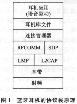

蓝牙技术规范包括协议和应用规范两个部分。协议定义了各功能元素各自的工作方式,整个蓝牙协议体系结构分为4层,即核心协议层、线缆替代协议层、电话控制协议层和采纳的其他协议层;应用规范则阐述了为了实现一个特定的应用模型,各层协议间的运转协同机制。较典型的应用规范有拨号网络、耳机(headset)、局域网访问和文件传输等。蓝牙耳机的协议栈原理如图1所示。

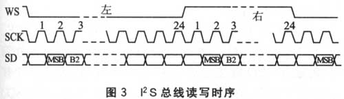

本设计在硬件电路上使用基于I2S总线的音频系统体系结构。I2S(Inter-IC Sound bus)是飞利浦公司提出的串行数字音频总线协议。
I2S总线只处理声音数据,其他信号(如控制信号)必须单独传输。为了使芯片的引脚尽可能少,I2S只使用了三根串行总线。这三根线分别是:提供分时复用功能的数据线(SD)、字段选择线(声道选择WS)、时钟信号线(SCK)。
此设计中采用电源统一供电,ZV4301作为主设备,UDAl380作为从设备。ZV4301使用3个通用I/O口来模拟I2S总线。其读写I2S总线的数据主要包括以下几个函数;

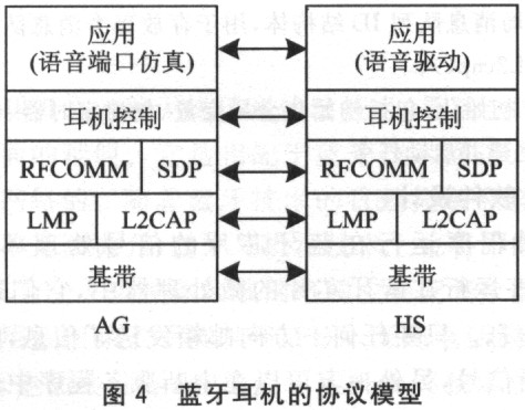

蓝牙耳机系统工作时总是蓝牙语音网关(AG)和蓝牙耳机(HS)成对出现的。其通信所用到的协议栈及实体如图4所示。
蓝牙设备连结的建立遵循底层到高层的原则,即搜索蓝牙设备、建立链路、服务搜索、建立信道、建立连接和数据传输。
以下是音频连接建立的全过程。(以AG主动发起连接请求为例。)
①AG首先发起查询,通过查询AG获得HS的蓝牙地址。
②AG在应用层的驱动下向查询到的HS发起一个page进程。当接收到HS返回的应答信号时,AG与HS之间的ACL链接已经成功建立。
③一旦ACL链接建立,即可以被用来传送振铃信号。振铃信号的发送是通过AT命令RING来完成的。
④ACL链接好后,接着建立L2CAP链路。AG首先在信令信道上发送一个链接请求信令L2CAP_req,要求建立信道标号为0x0040的L2CAP。当HS返回链接响应信号时,表明0x0040信道已经建立好。然后对此信道进行配置,配置完信道后,就可以利用此CID(信道标识符)为0x0040的L2CAP信道进行SDP查询。
⑤AG在L2CAP信道上发送一个SDP查询包。SDP查询包将查询SDP服务器端HS是否具有所需要的服务。若查询成功,在ACL链路上,AG再建立一条标号为0x0041的l.2CAP链路,用来传输RFCOMM数据;同时,断开用作SDP查询的标号为0x0040的L2CAP链路。
⑥当CID为0x004l的L2CAP信道建立好之后,首先建立控制信道DICIO,AG在信道上发送一个SABM帧,即要求建立RFCOMM层上的Channel O。如果响应方HS希望建立链接,返回一个VA帧,表明已经建立好了Channel 0这条RFCOMM信道。此信道为控制信道,用来传送携带控制信息和命令的UIM帧。如果响应方HS不希望建立链接,返回一个DM帧。其次建立数据信道,先是对数据传送信道的参数进行协商,协商命令PN参数包括对将要建立的信道Channel 1的优先级,最大帧长等,当双方协商好后建立传输数据的信道Channell。
⑦通过RFooMM信道传输HS控制层的AT命令,即在RFCOMM数据传送信道Channe1上利用UIH帧传送AT+CKPD命令。当接收到对方的响应后,就可以开始建立SCO链接。
⑧HCI(主机控制接口)发一个WRITE_VOICE_SETTING命令,对音频状态进行一些设置。当接收到AG的建立SC0链接的请求时,若HS允许,发送一个接收的HCI命令,在命令完成之后,传输音频信号的SC0链路就建立好了,此时就可以进行语音通信。
