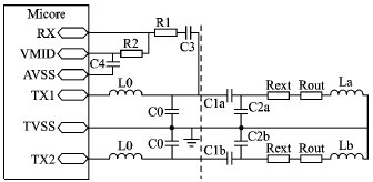

非接触IC卡天线是影响读卡性能的一个决定性因素,天线设计的好坏直接影响到读卡系统的稳定性。如图1所示,整个天线部分电路由EMC滤波电路、接收电路和天线线圈电路3部分组成。EMC滤波电路的作用是减弱由天线发射电路产生的高次谐波对外界的影响。接收电路由R1、R2、C3、C4组成。 R2、C4的作用是使接收脚RX上的直流电平与内部参考电压输出VMID保持一致;R1则用于调整接收脚RX上交流信号的幅度。虚线右方所示的电路即为所要设计的天线,包扩天线线圈和相关的谐振元器件。其中,Rext用于调节天线的品质因素,而天线的中心频率f及对外输出阻抗Za则主要通过改变谐振电容 C1a、C1b、C2a、C2b的值来调整。所以外接电阻Rext和谐振电容器件参数的确定为天线线圈电路设计中不可缺少的一环。根据Philips公司关于非接触式IC卡天线设计资料,天线调谐分为2个步骤: ① 调整天线的谐振频率f和输出阻抗Za到期望的13.56 MHz和500 Ω;② 对天线进行调节,找到最大的读卡距离。具体方法为将天线接入电路中,然后在系统工作的情况下,不断调整C2的值并测试卡的读写距离,直至找到最大读卡距离时C2的值。找出最大读卡距离的目的是为了使卡进入天线辐射范围的时间足够长,以圆满地完成对卡的操作。

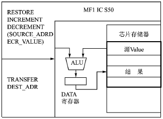

Value Block中的内容第一次由WRITE命令写入到所要求的地址中,以后可以用DECREAMENT/INCREMENT/RESTORE命令修改内容。数据的计算过程如图2所示。计算结果暂存入DATA寄存器(即数据寄存器),然后用TRANSFER命令写入寄存器。

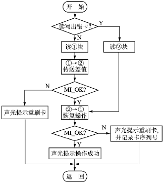

针对上述的情况,为了保证能正确地对卡进行操作和保证数据不丢失,一般在一个区划分2个数据块作为电子钱包,采用值段格式进行存储,分别定义为主值块(①块)和备份值块(②块),主值块和备份块相互备份。
图3 软件操作流程
先将主值块的值减去消费额得到的值存在备份值块中(①块→②块,使用“减”和“传送”操作),此时主值块还没改变;如果此操作为MI_OK,则继续下面的操作将备份值块的值送回主值块(②块→①块),使用恢复操作;如果操作为MI_OK,则此时①块和②块的值相等。每一步操作都判断结果,失败则重做。具体软件操作流程如图3所示。

电子钱包作为有值卡的一种,对其操作的稳定性是非常重要的。在硬件方面,尽量把读卡器天线的读卡范围调到读卡的最大距离,以保证卡和天线有充分的时间耦合,为卡创造一个良好的硬件条件。但是由于读卡器的个体差异和个人刷卡习惯的不同,也会导致一些异常现象。这时需要用软件来弥补硬件上的不足。双值块操作虽然牺牲一些刷卡的时间,但是解决了单值块操作出现的一些问题,即使一个值块出现了问题,也能从另一个值块把数据传送过来,从而提高了系统的稳定性。另外,为了保证能够在卡离开天线之前完成对卡的操作,可以增加一些声光提示作为辅助(比如操作顺利完成后才进行声光提示)。这些细节也是必要的。该方法在室内已经经过严格测试,并投入运行阶段,工作稳定。
