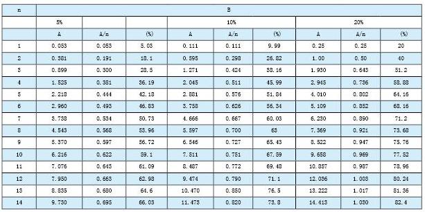

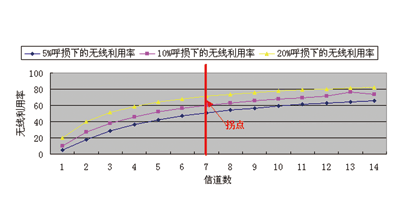

表1为根据上述公式得出的在不同呼损率条件下无线信道利用率与信道数的关系。由表1可得如图1所示的示意曲线。
图1 无线信道利用率和信道数关系示意
表 不同呼损率条件下无线信道利用率与信道数的关系
由图1可得出如下结论。
(1)要想对话务增长进行正确的预测并对网络资源进行合理配置,不仅需要掌握覆盖区域内话务量的现状,还需要准确把握各个层面上话务量的增长变化趋势。由此才可以得出较接近实际话务的预测值。
(2)信道数一定时,呼损率越高,系统的流入话务量越大,则信道利用率越高。但是,呼损率越大,则服务质量越差,这是运营商不希望看到的。
(3)随着信道数的增加,相应的信道利用率会有所提高。但是,随着n的增加,信道利用率提高的速度越来越小,并存在一个拐点,当n大于拐点值后,信道数增加再多,对信道利用率的影响也微乎其微,且信道数越多,设备复杂性会增加,互调产物增多,对网络服务质量影响较大。
