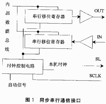

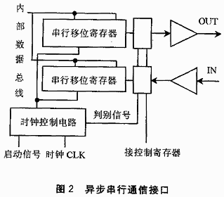

单片机串行通信接口一般分为两种,一种是同步串行通信接口(SPI),另一种是异步串行通信接口(SCI)。SPI具有串行通信速度高的特点,但一般需要1条发送和1条接收串行数据通信线、1条通信目标选择线和1条同步时钟线,一共需要4条通信线(占用单片机的4个I/O引脚)。SOC虽然数据传输速度低于SPI,但一般只需要2条数据线和1条地线即可,也就是只需要3根通信线(占用单片机的3个引脚)。
SPI和SCI串行通信接口的基本电路结构如图1和图2所示。
从图中可以看到SPI和SCI的物理结构有很大差别:SPI的通信速率和信号接收正确率由时钟和接口物理特性决定;SCI的通信速率和信号接收正确率由物理接口和时钟分频率决定。

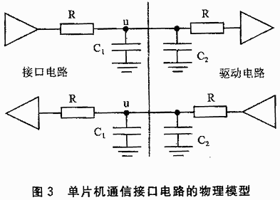

通信息的物理特性还与通信介质和连接状态有关。图3是通信接口电路和驱动电路之间的待效电路图
当数据传输速率远小于电路电压跟踪速度时,可认为每一位数据的电平保护足够长的时间。根据图3可以得到输出和输入信号的阶段响应:
u=U(1-e -at) (1)

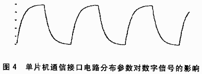

式中,u是数字信号高电平,a=1/[R(C1+C2)]是上升时间常数。图4是数字信号受到分布参数影响后的波形。
根据式(1)可知,在5V电源电压条件下,通信信号电平幅度上升到判别电压幅度(TTL高电平或CMOS高电平)所需时间是T=-R(C1+C2)ln0.46(对TTL电路)或T=-R(C1+C2)ln0.72(对CMOS电路)。如果信号的波特率为fb,为确保正确接收,信号上升时间应当为信号脉冲宽度的1/4~1/10。
