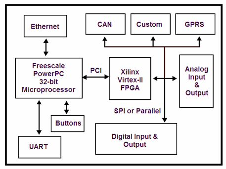

在许多情况下,单一的处理器技术并不足以解决应用的需要。因此,近年来混合式架构就变得极为流行。一种使用这种方式的架构如图1所示。实时处理器用来管理网络通信和用户界面,而FPGA则管理着与I/O组件和高速控制任务间的接口。这种混合式架构在嵌入式系统设计中变得十分普遍。
图1、混合式架构在嵌入式系统设计中变得十分普遍。在这种混合式架构中,实时处理器用来管理网络通信和用户界面,而FPGA则管理着与I/O组件和高速控制任务间的接口。

NI CompactRIO集成式嵌入式系统架构与图1所示的简单的方框图极为相似。它使用了Freescale公司的PowerPC微处理器并运行 VxWorks实时操作系统。PowerPC通过内部的PCI总线Xilinx FPGA相连接。此外,FPGA直接连接至各种模拟和数字I/O模块的连接头,从而使得您可以连接传感器、激励器、以及通信总线。如果您需要高度自定义的 I/O,那么您可以设计您自定义的模块。图2示出了NI CompactRIO集成式嵌入式系统示意图,而图3示出了嵌入式系统方框图。
图2、NI CompactRIO正是集成式嵌入式系统的一个实例
图3、CompactRIO系统方框图

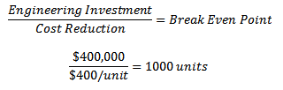

一旦您评估了工程投资成本,那么您就可以计算一个简单的财务收支平衡分析。假设您指派两个工程师花费九个月的时间来开发一个自定义的板卡,从技术说明到供货,其投资成本大约是$300,000。下一步,在预安装、原型设计、预发布单元、加工以及其它偶然的工程成本等每个方面您都花费了$25,000,从而使得整个投资成本上升到$400,000。在您完成了这些工作后,自定义设计产品的成本将比现成的平台便宜$400。使用公式1,您将看到投资收支平衡点位于第1000个单位产品,而且直到售出第1001个单位产品才会盈利。而且,这并没有包含上面所讨论的其它“隐性”成本。但是,如果您选择了集成式嵌入式系统,那么您可以缩短上市时间,但是早期的利润将会用于成本优化和特性改进。通过这种方式,您可以在整个产品生命周期内摊销投资成本,而不是在早期的开发过程中投入所有的资金。
公式1、您可以使用简单的公式来计算任何自定义系统的收支平衡点
