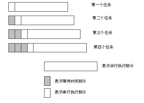

为了简化起见,我们先看一个简单的情况,假设有4个对等的任务同时启动运行,假设每个任务刚开始时有一个需要锁保护的操作,耗时为1,每个任务其他部分的耗时为25。这几个任务启动运行后的运行情况如下图所示:
图1:对等任务的锁竞争示意图
在上图中,可以看出第1个任务直接执行到结束,中间没有等待,第2个任务等待了1个时间单位,第3个任务等待了2个时间单位,第3个任务等待了3个时间单位。
这样有3个CPU总计等待了6个时间单位,如果这几个任务是采用OpenMP里的所有任务都在同一点上进行等待到全部任务执行完再向下执行时,那么总的运行时间将和第四个任务一样为29个时间单位,加速系数为:(1+4×25)/ 29 = 3.48即使以4个任务的平均时间27.5来进行计算,加速系数=101/27.5 = 3.67,按照阿姆尔达定律来计算加速系数的话,上述应用中,串行时间为1,并行处理的总时间转化为串行后为100个时间单位,如果放在4核CPU上运行的话,加速系数=p / (1 + (p-1)*f) = 4/(1+(4-1)*1/101) = 404/104 = 3.88。

其实可以将上面4个任务的锁竞争情况推广到更一般的情况,假设有锁保护的串行化时间为1,可并行化部分在单核CPU上的运行时间为t,CPU核数为p,那么在p个对成任务同时运行情况下,锁竞争导致的总等待时间为:1+2+…+p = p*(p-1)/2
耗时最多的一个任务所用时间为: p + t/p
使用耗时最多的一个任务所用时间来当作并行运行时间的话,加速系数如下
S(p) = (t+1) / (p + t/p) = p*(t+1) / (p*p+t) (锁竞争下的加速系数公式)
这个公式表明在有锁竞争情况下,如果核数固定情况下,可并行化部分越大,那么加速系数将越大。在并行化时间固定的情况下,如果CPU核数越多,那么加速系数将越小。
