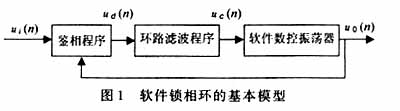

如果将锁相环的基本部件采用软件编程的形式实现,就可以得到软件锁相环的基本组成,如图1所示。

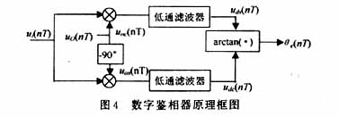

实现数字鉴相器的方法之一就是借助信号的正交分解,图4是该方法的原理框图。

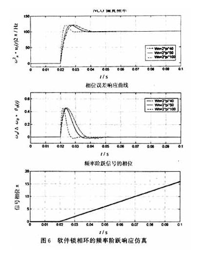

结合上述软件锁相环的基本原理,下面借助Matlab仿真观察软件锁相环的系统响应。本文以频率阶跃信号作为输入,观察软件锁相环的系统响应从而进一步验证本文建立的一系列软件锁相环模型。
设定系统采样频率为1 MHz,仿真时间0.1 s,信号中心频率125 kHz,起始相位-π/4,输入频率阶跃100 Hz,起始点为0.02 s,抽取因子为8。一般情况下,都希望环路工作在欠阻尼状态,取阻尼因子ξ=0.707,ωn由2π ΔF(快捕带宽)决定,分别取2π*40,2π*50,2π*100。仿真出相位误差响应曲线、NCO偏置频率曲线和频率阶跃信号的相位曲线,如图6所示。
从图6可以看出,软件锁相环在[0,0.02]区间内相位误差为0,处于锁定状态。在t=0.02 s时刻,输入信号频率产生了大小为100 Hz的阶跃,导致软件锁相环进入捕获过程。由于软件锁相环的校正作用,当ωn=2π*50时,系统在t=0.05 s时刻重又进入同步状态,相位误差依旧为0。由相位误差响应曲线可以看到,锁相环可以无相差的跟踪频率阶跃信号,同时表明虽然锁相环鉴相误差为0,但是由于环路滤波器的理想积分作用其输出的控制信号并不为0,由该控制信号产生的100 Hz偏置频率保证了NCO输出与输入信号的同步。当快捕带宽发生变化导致改变时,锁相环的捕获速度也发生了变化,快捕带宽越宽,捕获速度越快。?

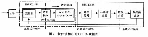

在宽带数字化接收机的实现中,数字下变频采用通用可编程下变频器HSP50214B。在实现载波同步、码元同步软件锁相环的整个反馈环路中,数控振荡器、鉴相器由HSP50214B完成,环路滤波在TMS320C6X中完成。DSP实现框图如图7所示。
环路延时是一个应该重视的因素。带来软件锁相环环路延时主要有以下2种原因:
(1)环路内FIR滤波器带来的延时;
(2)数据等待处理带来的额外延时。
在数字化接收机中,采用粗同步与细同步两级。粗同步环路时延大,反应速度慢;细同步环路时延小,反应速度快,粗同步保证有效信号落在滤波器的通带之内,细同步可以在粗同步基础上获得较大捕获带和同步带。此外还采用抛弃若干采样点,消除不必要的环路延时。
