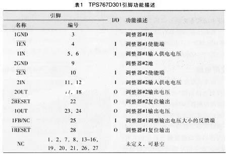

图1是TPS767D301引脚排列图,各引脚的功能如表1所列。

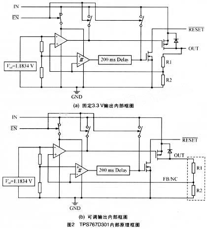

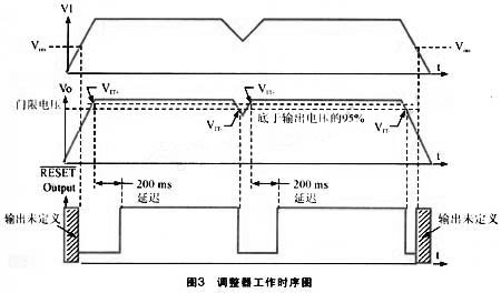

TPS767D301的内部原理框图如图2所示,其中图2(a)为3.3V固定输出调整器的内部原理图,图2(b)是可调输出调整器内部原理图,从图2可以看出,及器件由误差放大器,电压比较器、基准电压(1.1834V)、取样电阻网络、200ms延迟电路以及PMOS调整管构成。调整器工作时,应保证使能端EN为低电平,IN端加输入电压V1后,输出端OUT就有电压输出,取样电阻用于网络对输出电压进行采样,以与基准电压(1.1834V)进行比较,当输出电压Vo而低于复位下门限电平VIT-时,复位端RESET立即变为低电平,此后即使V0又很快恢复到高于复位上门限电平VIT+,依然有效,但低电平脉冲将延迟20ms。图3为该调整器时序图,其中Vres为复位脉冲有效时的最小输出电压,两路调整器可以单独供电,并分别输出,亦可一起供电。

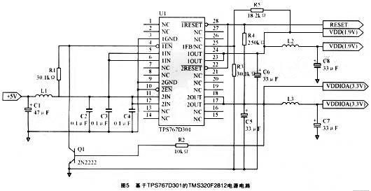

TMS320F2812是TI公司最新推出的专门应用于电机控制的高性能DSP。该芯片采取双电源供电,分别是1.9V的核电源和3.3V的I/O电源,每种电源又分为数字电源和模拟电源、即数字1.9V、模拟1.9V、数字3.3V和模拟3.3V;另外,在上电次序上,I/O电源和核电源的上电先后顺序也存在一起要求[4,基于TPS767D301的TMS320F2812电源电路如图5所示。
为了提高可靠性,外部纯净+5V电源输入在经过了一个铁氧体磁珠进行滤波后进入电源芯片,将3.3V固定输出调整器的使能端接地,这样,在上电的时候就会建立起3.3V电压,该3.3V可使三极管2N2222饱和导通,从而把可调输出调整器的使能端拉为低电平,再通过设置合适的取样电阻网络使输出为1.9V,从而解决了两路不同电压输出以及它们的上电次序问题,另外,1.9V和3.3V数字电压分别通过铁氧体磁珠L2、L3进行滤波,可构成1.9V的模拟电源和3.3V的模拟电源。之后,将两路调整器的复位输出端并联起来再通过一个上拉电阻与3.3V相连接到DSP的复位输出端,这样,一旦1.9V或3.3V中任何一个电压下降到其门限电压以下,就会有一个200ms的低电平脉冲来使DSP复位。
