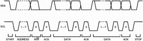

Blackfin处理器的双线接口与恩智浦半导体公司的双向I2C总线相兼容,并在多个器件之间提供一种非常简明的交换控制信息与数据信息的方式。它支持主从操作,传输速率高达400 kbps。I2C总线的串行数据(SDA)与串行时钟(SCL)线(参见图1)包含多个主接口,因此它可以连接一个以上可以对数据转换进行初始化的集成电路。串行数据流与串行时钟数据流之间的相位差决定在指定时间点的操作模式是主操作还是从操作。虽然我们不可能在这里列出世界上所有的I2C器件,但却可以说:使用包含I2C端口的数据处理器时,不管结构如何,都可以拥有多种不同的互连方案。

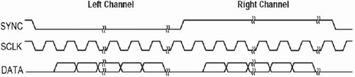

I2S是众所周知的串行总线立体声音频传输标准,广泛用于系统单元(如模数转换器以及数模转换器)之间的互连。I2S接口还用于高端CD与DVD播放器、以及PC声卡。I2S总线设计通常包括以下三条串行线路:1条包括两个时分多址数据通道的线路,1条字选择线路以及1条时钟线路。在I2S标准(参见图3)下,任何器件都可以通过提供必要的时钟信号而成为系统主器件,I2S从器件通常驱动来自外部时钟输入的内部时钟信号。I2S设计能够单独处理来自时钟信号的音频数据,而且通过分离数据信号与时钟信号,可以减轻与时间相关的误差(可能引起抖动),而不再需要防抖动器件。
图3 I2S音频信号实例

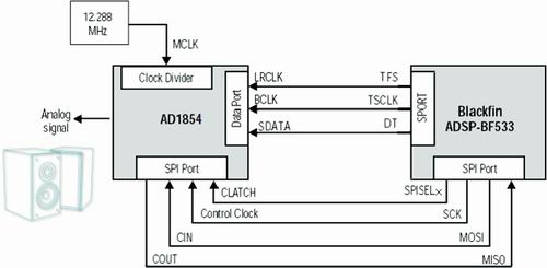

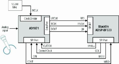

为了将音频源与数字信号处理器相连,在图4中,麦克风的模拟输出通过模数(A/D)转换器转换为数字信号,在这种情况下,麦克风承担相当直接的接口任务。从控制的角度看,DSP作为主机工作,它选择A/D转换器作为SPI从属外围电路。接着,利用4个SPORT引脚中的3个引脚,向Blackfin处理器传输数据。图5给出相反的例子,处理器与数模(D/A)转换器的连接,这也同样容易。在这种情况下,处理器仍将作为SPI接口主机配置与控制转换器,数据通过I2S SPORT接口流向数模转换器。然后,向讲话者反馈模拟输出。
图4 音频A/D转换器与嵌入式处理器的连接

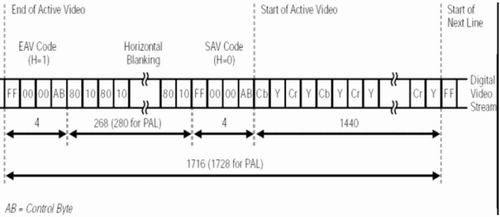

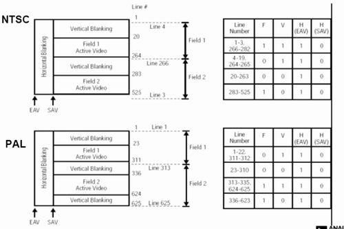

在BT.601标准视频中,这些同步信号通过物理方式转送到硬件引脚。不过,BT.656建议定义了传输4:2:2 YCbCr数字视频的并行与串行接口,在数据流中嵌入这些同步信号,不再需要额外的硬件信号。这需要在数据流(0xFF, 0x00, 0x00, 0xAB—其中,0xAB是控制字节,根据数据流中当前像素的位置而不同)中插入前导。图6给出NTSC与PAL帧结构实例,图7说明如何在数据流中设置前导。
图6 BT.656数字视频帧结构
图7 如何在BT.656视频帧中使用前导

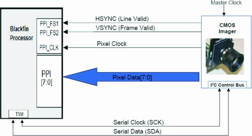

图8给出CMOS图像传感器如何同嵌入式处理器连接。这里,双线接口(TWI)控制通道与Micron公司的CMOS图像传感器I2C总线连接,图像数据直接输入Blackfin处理器的8位并行外设接口(也可以根据传感器的分辨率,实现10位、12位甚或16位连接)。
图8 CMOS图像传感器与Blackfin处理器的连接
虽然Blackfin处理器的并行外设接口往往是包含直接接口的高速并行端口(16条数据线,最多3个帧同步信号,1个时钟信号),但该端口不具备某些图像友好的特性,因而无法与处理器的DMA引擎联合工作。并行外设接口的详细资料太多,本文不再赘述。
本例中的图像传感器提供像素时钟信号以及某种类型的成帧处理——水平同步信号将标定有效扫描行区域。而垂直同步信号则是一个“帧有效”类信号。对于支持ITU-R BT.656标准的许多其他图像传感器,则不需要这些同步信号。

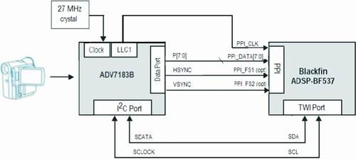

如果视频输入信号来自模拟源,如便携式模拟摄像机,那么信号必须首先经过视频解码器。在图9所示的例子中,处理器通过I2C与TWI接口配置解码器,其PPI接口接收来自视频解码器的8位数字数据流以及行锁像素时钟信号。
图9 处理器与来自模拟源的视频解码器的连接

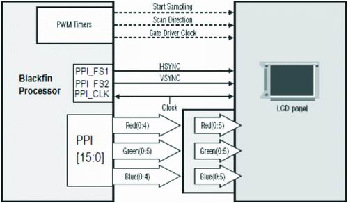

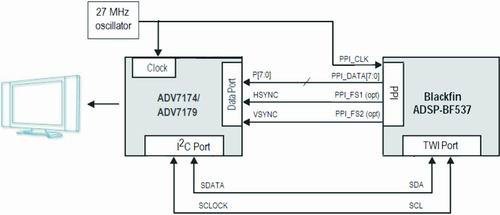

在大多数应用中,仅保存在处理器内存中的视频帧的利用是有限的。视频帧必须传输至显示设备。当然,模拟显示器首先需要视频编码,如图10所示。可以利用I2C接口,完成通过Blackfin处理器PPI数据总线(尽管这些特殊编码器支持BT.656标准,某些编码器确需要通过PPI帧同步信号传送显式帧同步信号)发送数据的配置。类似于TFT LCD面板的数字显示器需要某些相同的信号层信号与同步层信号,包括水平同步信号、垂直同步信号以及数据取样时钟信号。在连接至TFT LCD面板时,一般都会利用整个16位数据总线,因为大多数TFT-LCD面板都支持18位甚至更高数据率;而且有选择地使用脉宽调制(PWM)定时器模块,因为许多TFT-LCD面板都不配备定时控制器。图11给出模拟显示时处理器与视频编码器的典型连接。
图10 模拟显示时处理器与视频编码器的连接
图11 处理器与TFT LCD面板相连的实例

当Blackfin处理器与典型的RGB666 LCD面板(其红、绿、蓝分量各占6位,共计18位)连接时,处理器的16位接口实际上是把其当作RGB565连接的。不要将红色与蓝色通道中的最低有效位弃之不顾,因为这种通用做法会影响视频信号的动态范围。相反,在平板显示器上,可以将红色和蓝色分量的最低有效位与最高有效位结合起来,这样就可以确保三个色彩分量都能提供从最低值到最高值的完整动态范围。而绿色通道则连接至6位接口,用于传输6位绿色分量信号,因为绿色是这三种色彩分量中对视觉影响最大的颜色。
