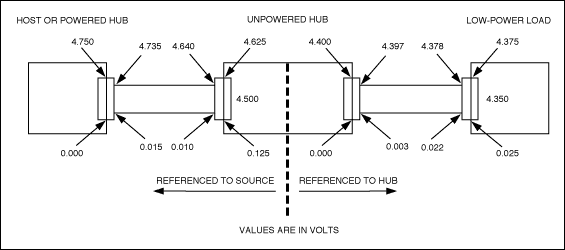

当USB端口带有一个总线供电的USB集线器,集线器上接了低功耗设备时,USB口上允许的直流电压跌落如图1所示。大功率负载与总线供电的集线器连接时,电压跌落将超过图1给出的指标,并会引起总线过载。
图1. 主机至低功率负载的电压跌落大于图中给出的允许直流电压跌落时,会引起总线过载

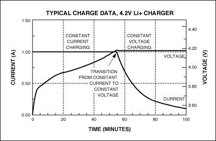

对Li+和Li-Poly电池来说,首选的充电曲线是从恒流充电开始,一直持续到电池电压达到额定电压。然后,充电器对电池两端的电压进行调节。这两种调节方式构成了恒流(CC)恒压(CV)充电方式。因此,这种类型的充电器通常称为CCCV充电器。CCCV充电器进入CV模式后,电池的充电电流开始下降。若采用0.5C至1.5C的典型充电速率充电,则当电池达到其充满容量的80%至90%时,充电器由CC模式转换为CV模式。充电器一旦进入CV充电模式,则对电池电流进行监视;当电流达到最低门限(几毫安或者几十毫安)时,充电器终止充电。锂电池的典型充电曲线如图2所示。

从图1所示的USB电压跌落指标可以看出,端口供电集线器的下游低功率端口电压不具备足够的余量,很难将电池充至4.2V。充电通路上存在的小量额外电阻会妨碍正常充电。

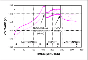

终止检测在充电速率大于C/3时要比低充电速率时容易得多。温度上升速率大约为1°C/分钟,-ΔV响应也比低充电速率时更明显。快充结束后,建议以更小的电流再充一段时间,以彻底充足电池(补足充电)。补足充电阶段结束后,采用C/20或者C/30的涓充电流来补偿自放电效应,使电池维持在充满状态。图3所示为采用DS2712 NiMH充电器对NiMH电池(事先已充了一部分电)进行充电的电池电压曲线。在该图中,上面一条曲线的数据在充电电流正在灌入电池时获得,下面那条曲线的数据在切断电流时测得。在DS2712中,该电压差被用来区分NiMH电池和碱性电池。如果检测到碱性电池,则DS2712不会对它进行充电。

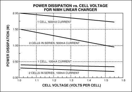

对应5V标称输入电压,调整器件消耗的功率与电池类型、数量和电池电压有关。
图5. 采用5.0V电压的USB端口对NiMH电池充电时,线性调整器件的功耗
标称输入电压为5.0V时,线性USB充电器对NiMH电池充电的功耗计算结果如图5所示。对单节电池充电时,线性充电器的效率仅为30%;对两节电池充电时,效率为60%。用500mA电流对单节电池充电时,功耗会高达2W。这样的功耗通常需要加散热器。功耗为2W时,热阻为+20°C/W的散热器在+25°C环境温度下会被加热至大约+65°C,要得到满额性能,还需要有流动空气来协助其散热。处于空气静止的封闭空间内,温度会更高。

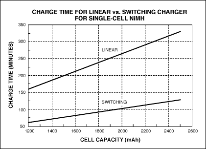

采用基于开关调节器的充电器可解决多个问题。首先,与线性充电器相比,能够以更快的速率、更大的电流对电池进行充电(图6)。由于功耗较低、发热较少,热管理方面的问题也减少了。同时,由于运行温度降低,充电器更加可靠。
图6. 对单节NiMH电池充电时,线性充电器和开关充电器的充电时间不同
图6中的计算结果基于以下条件和假设得到:采用高功率USB口最大允许电流(500mA)的大约90%充电;开关调节器采用非同步整流的buck转换器,具有77%效率。

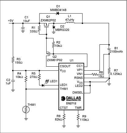

图7所示电路是用于单节NiMH电池充电的开关模式降压型调节器。它采用DS2712充电控制器调节充电电流和终止充电。充电控制器监视温度、电池电压和电池电流。如果温度超过+45°C或者低于0°C,控制器不会对电池充电。
图7. USB端口对单节NiMH电池快速充电的原理图
如图7所示,Q1是降压型充电器的开关功率晶体管;L1是滤波电感;D1是续流或整流二极管。输入电容C1为10μF、超低ESR的陶瓷滤波电容。用钽电容或者其它电解电容替代C1会使充电器的性能降低。R7是电流调节器检测放大器的检流电阻。DS2712的基准电压为0.125V,并具有24mV滞回。通过CSOUT提供闭环、开关模式电流控制。充电控制引脚CC1将Q2的栅极拉低时,使能Q1的栅极驱动。Q1和Q2均为低Vt (栅-源门限电压)的pMOSFET。CC1和CSOUT均为低电平时,Q2的漏-源电压将稍大于Vt。该电压以及CSOUT的正向压降构成了Q1的栅极开关电压。

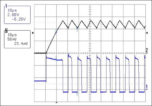

CC1为低电平时,启动电流闭环控制。图8所示为启动开关时的波形。上方波形是0.125? (检流电阻两端的电压,下方波形是Q1漏极至GND的电压。开始时,当Q1打开(CC1和CSOUT均为低电平)时,电感电流向上爬升。当电流增大到使检流电阻两端的电压达到0.125V时,CSOUT变为高电平,开关关断。此后,电感电流开始下降,直到检流电阻两端的电压达到约0.1V,CSOUT又变为低电平。只要CC1为低电平,该过程将一直持续。

DS2712的内部状态机控制着CC1的工作。充电开始时,DS2712先对电池进行状态测试,以确保电池电压在1.0V至1.65V之间,并确认温度在0°C至+45°C之间。如果电压低于1.0V,DS2712将以0.125的占空比拉低CC1,对电池缓慢充电,以防损坏电池。一旦电池电压超过1.0V后,状态机转为快充模式。快充时占空比为31/32,即大约97%。“跳过”的间隙内进行电池阻抗测试,以确保不会对错误放入充电器的高阻抗电池(例如碱性电池)进行充电。检测到-2mV的-ΔV后,快充结束。如果未检测到-ΔV,将持续快充,直到快充定时器超时,或检测到过温或者过压故障状态(包括阻抗不合格)为止。快充完成(由于-ΔV或快充定时器超时) 后,DS2712进入定时补足充电模式,占空比为12.5%,持续时间为所设快充定时的一半。补足充电完成后,充电器进入维持模式,占空比为1/64,直到电池被拿走或重新上电。
采用图7所示充电器和大功率USB端口对2100mAh NiMH电池充电时,快充时间为2小时多一点,大约3个小时完成包括补足充电在内的全部充电过程。从端口吸取的电流为420mA。如果需要与主机进行枚举过程,并需要大电流使能操作,可在R9和地之间串联一个开漏极nMOSFET。如果MOSFET关断,则TMR浮空,DS2712进入挂起状态。
