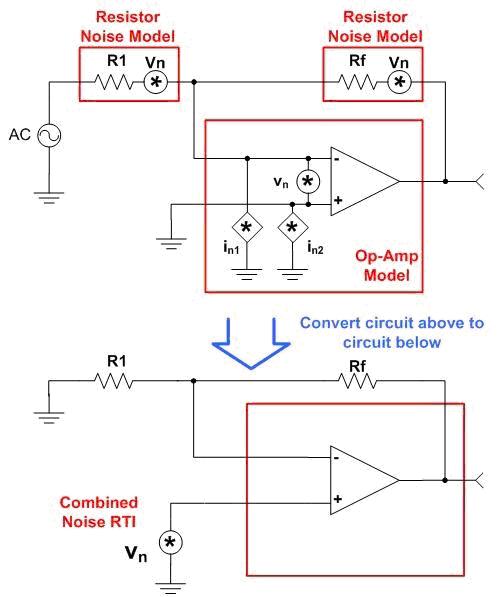

在第二部分中,我们给出了将产品说明书上噪声频谱密度曲线转换为运算放大器噪声源模型的方法。在本部分中,我们将了解如何用该模型计算简单运算放大器电路的总输出噪声。总噪声参考输入 (RTI) 包含运算放大器电压源的噪声、运算放大器电流源的噪声以及电阻噪声等。上述噪声源相加,再乘以运算放大器的噪声增益,即可得出输出噪声。图 3.1 显示了不同噪声源及各噪声源相加再乘以噪声增益后的情况。
图 3.1:噪声源相结合
噪声增益是指运算放大器电路对总噪声参考输入 (RTI) 的增益。在某些情况下,这与信号增益并不相同。图 3.2 给出的实例显示了信号增益(1)与噪声增益(2)不同的情况。Vn 信号源是指不同噪声源的噪声影响。请注意,通常在工程设计中,我们会在非反向输入端将所有噪声源结合为单个的噪声源。我们的最终目标是计算出运算放大器电路的噪声参考输出 (RTO)。

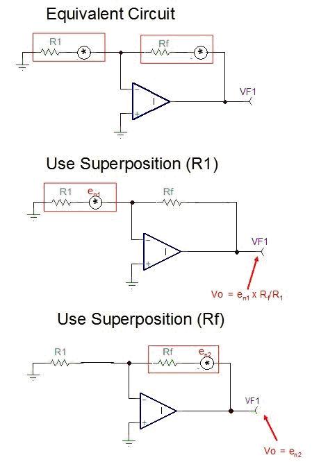

我们还必须考虑的另一因素是运算放大器电路中电阻器的热电压噪声。我们可用节点分析法来独立分析电压源。我们可用叠加法与 RSS 添加法将结果相结合。通过方程式 3.4 与 3.5,我们可将所有热噪声源相结合,从而得到单个的噪声源参考输入。该噪声输入参考热噪声源表现为等效电阻。图 3.4 给出了相关示图。附录 3.2 给出了该电路的整个演算过程。

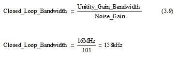

分析要做的第一步就是测定电路的噪声增益与噪声带宽。运用方程式 3.2,可计算出噪声增益即:噪声增益 = Rf/R1 + 1 = 100k/1k + 1 = 101。信号带宽受到运算放大器的闭环带宽的影像。根据产品说明书中的单位增益带宽,我们可用方程式 3.9 来确定闭环带宽。图 3.6 显示了有关情况。
