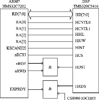

HMS30C7202与TMS320C5416接口电路如图3所示。系统将HPI接口所有控制寄存器、地址寄存器、数据寄存器统一编址,映射到HMS30C7202物理地址0X0C000000开始的I/O内存空间。
图3. DSP和主机双向通信
利用地址线RA/[3:0/]产生HPI访问所需的控制信号。A0与A1决定访问寄存器类型。A2决定访问的是第一个字节还是第二个字节:A2=0时,表示写入的数据为第一个字节;A2=1时,表示写入的数据为第二个字节。在HPI-8中所有地址线和控制线是在HDS1和HDS2的下降沿采样,而不是由HR/W决定,因此HR/W通过地址线A3表示当前操作是读还是写,而数据锁存信号由nRCS3和nRW0相与后共同产生。KSCAN设置为HMS30C7202的PORTA中断输入脚,DSP通过中断方式与Linux底层HPI驱动程序通信。

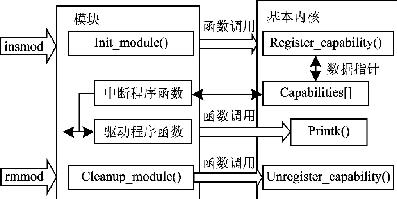

在Linux中,设备驱动程序是一组相关函数的集合。它包含设备服务子程序和中断处理程序,每个设备服务子程序只处理一种设备或者紧密相关的设备。其目的就是从与设备无关的软件中接受抽象的命令并执行。当执行一条请求时,具体操作是根据控制器驱动程序提供的接口,并利用中断机制去调用中断服务子程序配合设备来完成这个请求。设备程序利用结构file_operations与文件系统联系起来。在Linux下驱动程序装载如图4所示。

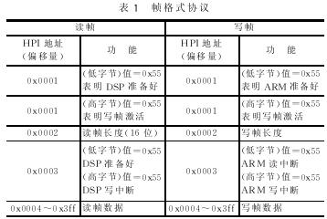

HPI通信协议采用帧结构,由于增强型HPI接口允许访问DSP内部RAM所有空间,系统通信在DSP内部分配2 K字(16位)作为帧缓冲区,读写各1 K字,协议采用一位滑动窗口协议。帧格式如表1所列。
