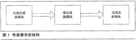

无线传感器网络平台由光强传感器模块、微处理器模块、无线发射模块三个部分组成,如图1所示。微处理器模块和无线发射模块集成在一块板子上,而光强传感器模块通过接口与微处理器相连,这样可以通过更换不同的传感器模块来应用于各种场合。

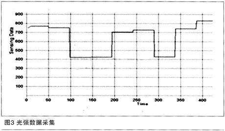

在我们设计的无线传感器网络中,普通节点将它采集的光强数据发送给网络协调器,网络协调器将含有控制变量的数据帧发送给带有指示灯接点的同时,还可以通过串口将光强度数据传送给计算机。通过安装存计算机上的后台软件,可以看出光强度信号的变化。如图3所示,通过遮盖光强传感器可以改变采集到的光强数据,当光强度比较低时曲线下降,反之曲线上升。从图3中,可以明显看出,在这一段时间中传感器被遮盖了两次。
