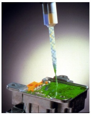

绝缘凝胶是特殊等级的灌封剂,能固化成具有良好缓冲、弹性和自我修复性质的极软材料。胶体提供缓解热应力和机械应力的 最佳方法,同时保持弹性体体积稳定。它们特别地用于厚层,用以完全密封更密架构,特别是高密度引线。特别材料用于提高性能,诸如高光学穿透性,耐溶剂性和耐油性,低挥发性或阻燃性。
凝胶材料的主要特性是其本身固化后具有粘性表面,这使其能在无需底漆的情况下保持对多数底材的物理粘性。这一粘性使得有机硅在固化胶受损或被切割时能自我修复从而有效的重新密封组装件。这一自我修复能力也允许在无需牺牲材料保护的情况下直接通过胶体使用探针来进行电路测试。很多其它材料不可能具有同样的允许返工或修理的属性。
和其它有机硅材料一样,凝胶也具有良好润湿特性,能与底材和元件紧密接触,使得聚集湿气的微观空隙降低到最小。固化胶体容易排除液态水,允许周围环境的湿气穿透。 由于没有机会在空隙或遮盖的表面中积聚,空气中湿气不具有任何负面影响。
有机硅胶体是无溶剂配方,通常以双组分低粘度液体的方式提供,其混合比率为1:1。 但也可以以单组分材料的方式提供,这样就消除了计量和混合的需要。双组分材料能在室温或温和加温下固化,而单组分材料需要加热固化,但是不产生热量或副产品危害。 有些胶体专为用于高速加工的极快速紫外线光固化而设计。 和许多有机硅材料一样,某种阻止固化的杂质可影响凝胶固化。使用常用底材清洁剂,诸如vms(挥发性甲基硅氧烷)、异丙醇、甲苯或丙酮能得到最佳结果。
图3: 双组分有机硅凝胶能在特殊混合器中混合,提供1:1的比率。混合蓝色和黄色组分后呈现的均匀绿色可证实这一点。
