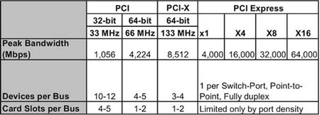

PCI Express是从PCI发展而来的一种系统互联接口标准。PCI和PCI-X都是基于32位以及64位的并行总线,而PCI Express则使用高速串行总线。PCI Express后向兼容于PCI,能够灵活地提供大峰值带宽。表1对比了三种PCI标准的特性。
表1 PCI标准对比

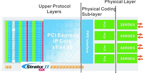

吉比特收发器模块一般包括物理层和物理编码子层(PCS),如图2所示。上层协议以硬件描述语言(HDL)编写的IP在FPGA架构中实现。
图2 PCI Express高速串行I/O

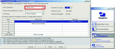

使用方便:FPGA供应商还提供开发板、参考设计和设计指南,降低了实现PCI Express接口的难度。例如,Altera提供界面友好的PCI编译器工具,很容易在Stratix II GX FPGA中对多通路PCI Express接口进行定制、构建和测试(图4)。
图4 使用方便的PCI编译器软件工具
