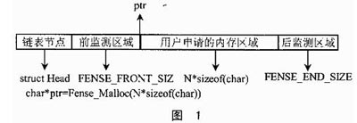

为了检测写越界的错误,Fense在用户申请的内存前后各增加了一定大小的内存作为监测区域,并初始化成预定值。这样,当程序发生越界写操作时,预定值就会发生改变,Fense即可检测到错误。
通过Fense分配到的动态内存结构如图1所示。由此可知,Fense_Malloc(Fense的内存分配函数)返回给用户的指针ptr指向的是用户申请内存区域的起始位置。链表节点、前/后监测区域均为Fense内部使用,是用户不可见的。
