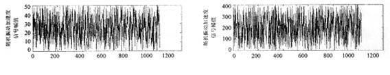

(1)匀速状态下,对各v值仿真分析。由于篇幅限制,本文仅用最小速度与最大速度值说明问题,如图5所示。
由图5可发现,当车在匀速行驶状态下,本方法所提取震动加速度信号是很有效的,并且不会受汽车驾驶速度的影响。

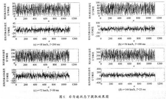

(2)取α=0.5 m/s2时,对各v值仿真分析,如图6所示。
随着车速增大,效果会变差一点,但是对减震装置来说是可以接受的。
