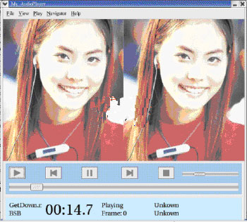

4 MP3音频播放器图形界面GUI设计与实现
本设计用QTE/QTopia作为应用程序图形界面GUI的类库和桌面开发环境。Qt/Embedded是Trolltech公司开发的面向嵌入式系统的Qt版本。采用framebuffer作为底层图形接口。Qt/Embedded类库完全采用C++封装。丰富的控件资源和较好的可移植性是Qt/Embedded最为优秀的一方面,使用X下的开发工具Qt Designer可以直接开发基于Qt/Embedded的UI(用户操作接口)界面。
鉴于篇幅,本文只给出图形界面的类定义和函数接口说明,其中封装和移植IPP低层API操作的成员函数将在文章第5部分作出相应的解释和描述,播放器类在Qt中定义如下:
class MediaPlayer:public QWidget
public:/*构造函数初始化播放器各参数*/
MediaPlayer(QWidget *parent=0,const char *name=0);
public slots: /*Qt中的消息响应槽函数, 定义播放器的各种操作成员函数*/
void fi leopen();
private:
/*播放状态控制、播放器界面控制和GUI插件*/
int stplayer; /* 0:stop 1:play 2:pause*/
QMenuBar *menu;
};播放器截图如下:
图(2)播放器界面截图
