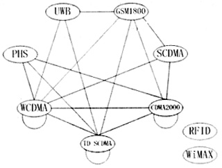

由图1可以看出,gsm1800、phs、scdma、td-scdma、cdma2000、wcdma等无线系统的频段直接相邻或重合,难以避免之间的相互干扰,而uwb的超宽带的特点也会造成干扰,如图2所示。

图2 无线干扰示意图
