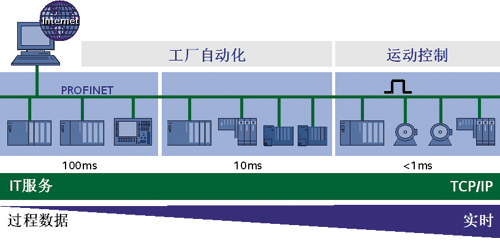

                          图2 PROFINET适用于工厂的各种实时要求

在现场级通信网络中,传输时间是十分重要的衡量因素。为了保证通信的实时性,需要对信号的传输时间做精确的计算。当然,不同的现场应用对通信系统的实时性有不同的要求,在衡量系统实时性的时候,一般用响应时间作为系统实时性的标尺。
根据响应时间的不同,PROFINET支持下列三种通信方式:
1)、TCP/IP标准通信
PROFINET基于工业以太网技术,使用TCP/IP和IT标准。TCP/IP 是IT 领域关于通信协议方面事实上的标准,尽管其响应时间大概在100 ms的量级,不过对于工厂控制级的应用来说,这个响应时间已经足够了。
2)、实时(RT)通信
对于传感器和执行器设备之间的数据交换,系统对响应时间的要求更为严格,因此,PROFINET提供了一个优化的、基于以太网第二层(Layer 2)的实时通信通道,通过该实时通道可极大地减少数据在通信栈中的处理时间。PROFINET实时通信的典型响应时间是5~10ms
网络节点也包含在网络的同步过程之中,即交换机。同步的交换机在PROFINET概念中占有十分重要的位置。在传统的交换机中,要传递的信息必定在交换机中延迟一段时间,直到交换机翻译出信息的目的地址并转发该信息为止。这种基于地址的信息转发机制会对数据的传送时间产生不利的影响。为了解决这个问题,PROFINET在实时通道中使用一种优化的机制来实现信息的转发。
3)、等时同步实时(IRT)通信
现场级通信对通信实时性要求最高的是运动控制,PROFINET的等时同步实时技术可以满足运动控制的高速通信需求,在100个节点下,其响应时间要小于1ms,抖动误差要小于1ms,以此来保证及时的、确定的响应。

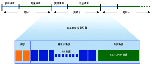

每个通信周期被分成两个不同的部分,一个是循环的、确定的部分,被称之为“实时通道”;另外一个是标准通道,标准的TCP/IP数据通过这个通道传输。
实时通道为实时数据预留了固定循环间隔的时间窗,而实时数据总是按固定的次序插入,因此,实时数据就在固定的间隔被传送,循环周期中剩余的时间用来传递标准的TCP/IP数据。这样,两种不同类型的数据就可以同时在PROFINET上传递,而且不会互相干扰,实现了PROFINET技术对以太网技术的兼容。基于普通以太网技术的各种网络服务功能,如SNMP、HTML等,也同样可以在PROFINET上运行。用户在获得高性能实时网络的同时,还可以享受以太网技术和IT技术带来的便利。
                               图3 循环周期分为实时通道和开放通道
由于实时数据在确定的时刻以确定的顺序发送,因此,在交换机中建立一个时间表格,通过该时间表格,交换机就可以知道在什么时间来传送实时信息,信息的转发几乎没有延时。如果有发生冲突的危险,标准的TCP/IP信息就暂时保存在交换机中,在下一个开放通信周期再发送。这种机制很好地保证了系统响应时间。例如:使用PROFINET构建的实时通信网络可以在1ms的时间周期内实现对100多个轴的控制,其抖动误差小于1ms,可以很好地满足运动控制对通信实时性的要求。
