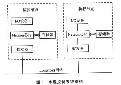

本系统由监控结点、执行结点两个结点组成。它们位于LON网络的两端,结构如图l所示。
本系统中选用单股双绞线作为网络介质,收发器采用Echelon公司的FTT-10A型收发器,两个节点间通过网络变量进行通信。

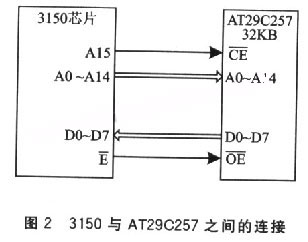

在每个节点中,选用3150芯片外加一块a2 KB的Flash存储器芯片AT29C257来存储应用程序、数据和通信协议等神经芯片固件。神经芯片和存储器之间的连接如图2所示。

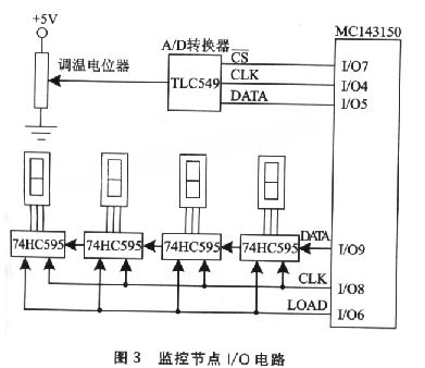

监控结点位于中心控制室,能显示实时水温,用户通过它对远端加热装置器进行水温设置。监控节点中神经芯片的I/O部分电路如图3所示。
在本电路中,用户调节电位器来设置水温;电位器上得到的电压经A/O转换后变为O~100之间的数,发往执行结点,并在前两个数码管上显示出来。执行结点传过来的实时水温显示在后两个数码管上。为了充分利用芯片的I/0口,使用移位计数器74HC595扩展I/O口,采用芯片的串行输出功能,I/O8作为时钟信号,I/09作为数据输出口,I/06作为数据锁存控制端.根据实际情况的需要可用液晶显示屏替换8段数码管。

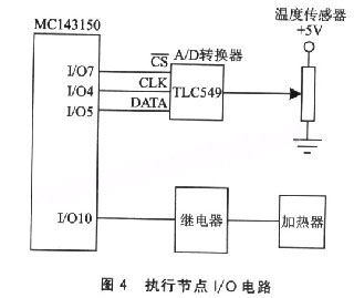

执行结点位于加热器端,它检测水温井将数值发往监控结点,接收监控结点发来的控制温度数据/根据情况启动/停止热水器工作。执行节点中神经芯片的I/O部分电路如图4所示。
在本电路中,实时水温由温度传感器检测出,经A/D转换后变为0~100之间的值,保存并发往监控结点。神经芯片把从监控结点收到控制温度值与检测温度值相比较,若检测值小,则闭合继电器,加热器开始工作;若检测值大,则断开继电器,加热器停止工作。
为避免加热器反复通断电工作,可以设置一个可接受的温度控制精度区间。本电路中设置为±3℃,即加热时,当检测温度高过控制温度3℃时才断开继电器;不加热时,当检测温度低于控制温度3℃时才闭合继电器。
