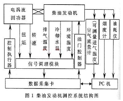

测试系统的硬件组成主要包括NI公司的PCI-6024E型DAQ卡和SCXI信号调理模块。SCXI信号调理模块包括机座模块SCXI-1000、热电偶模块组SCXI-1125和SCXI-1328、应力应变模块组SCXI-1520和SCXI-1314等。系统结构图如图1所示。
测功能即为德国SCHENCK公司的W40型电涡流测功器,可测发动机最大功率40kW。测耗仪是自动设计的,利用电子天平称量燃油消耗量,通过RS232C(25芯接插件)与PC机连接。可烟度计和空气流量计均为第三方仪器,通过RS232C(9芯接插件)与PC机连接。

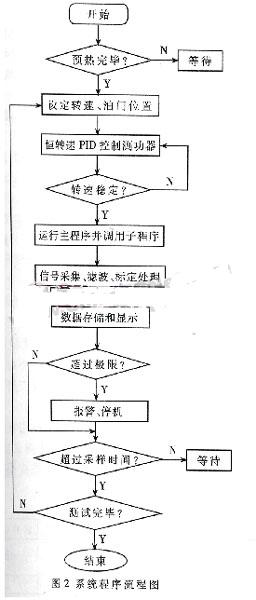

发动机试验需要在开始时通过怠速运转进行预热。预热完毕的标志是冷却水温度达到额定值。预热后,当速度稳定在设定值时,开始运行主程序,进行数据显示、处理和记录。运行主程序时,同时还调用烟度计和空气流量计子程序,进行同步采集、记录。当水温超过设定的极限值时,系统输出数字信号,启动扬声器报警并停机。系统程序流程图如图2所示。

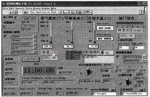

主程序界面分为控制和显示两个区,实现对数据采集的控制和显示。显示部分包括扭矩、转速、温度、油耗等参量的显示,还包括超过极限亮灯显示、统计分析显示、日期时间显示等;控制部分包括各测量仪控制开关、采集速率、存储数据时间、PID参数值、极限值、初始值等的设置,如图3所示。
根据流程需要,编写了温度测试子程序和速度判断子程序,用于监控温度和速度状态。对于速度,用磁电和光电转速传感器同时测量,程序中设采样频率为5000Hz,采样数为5000,每秒显示、记录一个点,每8个点取一次平均,判断平均值误差是否在设定范围内而且持续一分钟以上。

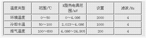

温度调理模块设置如表1所示,其中K型热电偶范围参考GB/T16839.1-1997。
表1 热电偶调理模块设置
在LabVIEW内设置好虚拟温度通道,LabVIEW内部自动设置用幂函数拟合标定的曲线。温度系统总误差等于温度采集系统中DAQ卡、系统噪声、增益、漂移冷端补偿等各因素误差的总线。排气温度计和冷却水温计经过机械要业第三计量测试(广州)站根据国家检定规程JJG368-1984进行了校准,而环境温度计用RTS-60制冷恒温槽(精度0.1℃)进行了校准。理论误差和校准结构如表2所示。计量结果验证了NI热电偶测温和冷端补偿的可信度以及温度系统达到了测量要求。
