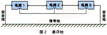

B.不考虑安全接地,仅从电路参考点的角度考虑,接地可分为悬浮地、单点接地、多点接地和混合接地。
①悬浮地
图2是开关电源中的参考地与机壳隔离,可以避免机壳中的干扰电流直接耦合到电源电路中。当浮地系统靠近高压时,可能堆积静电荷,形成危害或引起静电放电,形成干扰电流。在雷电环境下,在机箱和单元电路间产生电弧。所以开关电源中不宜采用悬浮地。

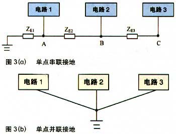

②单点接地
如图3所示。单点接地分为单点串联接地和并联接地。单点串联接地的优点是比较简单,其缺点是各电路会通过接地线,相互影响。在采用这种接地方式时必须注意把最高电平电路放在最靠近接地点A处,以使B点和C点的电位升高最小。相对单点串联接地,单点并联接地无公共地阻抗干扰,但地线数量多,在高频(MHz以上)时效果差。
