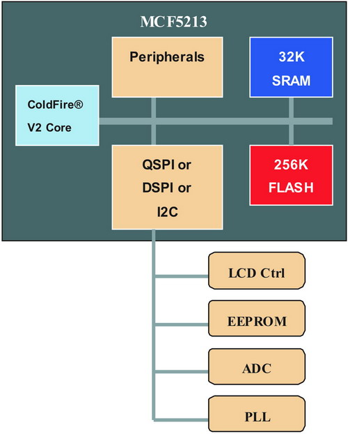

图1为MCF521X系列处理器内部架构图,MCF5213内置32KB SRAM、256KB Flash。MCF521X处理器的Flash 存储空间以及SRAM,可以容纳mC/OS-II操作系统在片内存储和运行,省去了一般嵌入式系统所需的外围存储芯片,简化了外围设计电路,也使得系统的整体成本大大降低。
                           图1 MCF521X处理器内部架构

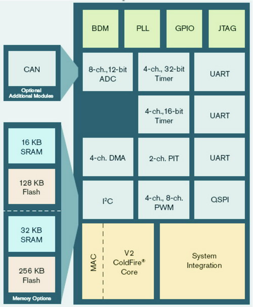

除了处理器内置的存储器外,MCF521X系列处理器还集成了丰富的外设接口,以便于与其他系统的互连。外设包括:三个异步收发器(UART)、I2C、QSPI、GPIO、A/D、PWM、CAN总线等资源。如图2所示,可方便的扩展其他功能及和外部通讯。
                 图2:MCF5213内置资源可扩展丰富外设HHCF5213对讲机构

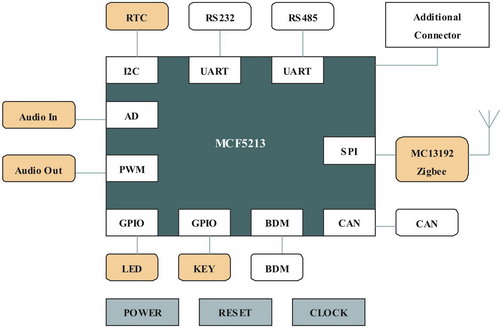

基于MCF5213处理器丰富的片内资源及低功耗设计,华恒科技提供的HHCF5213-R1 Zigbee无线音频对讲系统架构如图3所示。
                      图3 基于MCF5213及Zigbee无线技术的音频应用系统框图

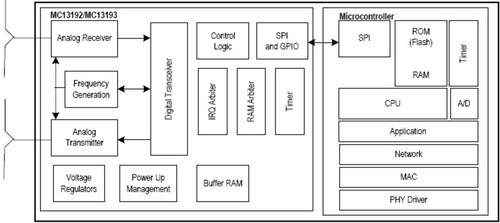

图5为Freescale提供的符合IEEE 802.15.4标准的MC13192射频数据调制解调器及系统框图。MC13192的特性包括:
*根据IEEE 802.15.4标准的Zigbee技术;
*全频谱编码和译码;
*经济高效的CMOS设计几乎不需要外部元件;
*可编程的时钟,供基带MCU使用;
*标准的4线SPI接口(以4MHz或更高频率运行),7条GPIO线路;
*可编程的输出功率,为0 dBm~3.6dBm;
*在分组错误率为1%的情况下,其接收灵敏度达到-92dBm(典型值);
*采用DSSS扩频通信技术,最大速率为250kbps,共有16个信道。
                                      图5:Zigbee系统结构框图

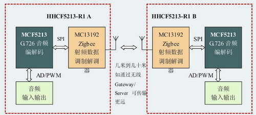

Zigbee是以一个个独立的工作节点为依托,通过无线通信组成星状、片状或网状网络,因此,每个节点的功能并非都相同。为降低成本,系统中大部分的节点为子节点,从组网通信上,它只是其功能的一个子集,称为精简功能设备;而另外还有一些节点,负责与所控制的子节点通信、汇集数据和发布控制,或起到通信路由的作用,称之为全功能设备(也称为协调器)。也就是说,基于HHCF5213-R1系统,可以实现点对点的直接音频双向传输,也可以通过Zigbee的网关来实现无线数据的中转和互传,如图6所示。
                             图6 点对点音频无线传输系统功能框图
