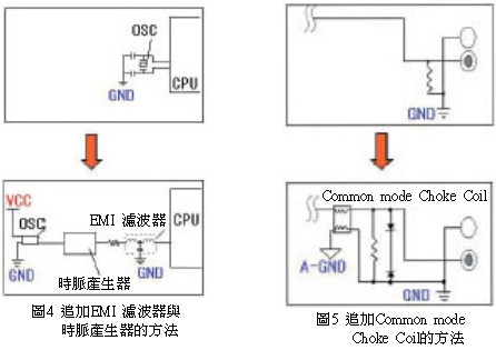

?CPU的频率线(Clock Line)追加设置EMI噪讯对策用滤波器(Filter),与频率产生器(Clock Generator)( 图4)。
?影像输出入单元追加设置Common mode Choke Coil(DLWxxx系列)(图5)

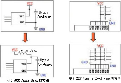

?各IC电源输入线的Bypass Condenser与电源之间,追加设置Ferrite Beads(图6)。
?追加设置Bypass Condenser,使各IC的所有电源脚架,全部从基板电源层(Plane)通过Bypass Condenser提供电源(图7)。

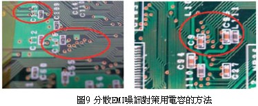

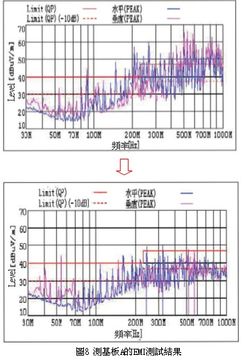

接着进行EMI测试获得图8的测试结果,根据测试结果再进行噪讯抑制设计作业,在此同时将设计变更的被测基板A的设计数据读入EMI噪讯抑制支持工具,并针对支持工具指出的主要部位,例如频率线、Bus导线Via周围,分散设置EMI噪讯对策用电容(图9),主要原因是信号导线的return路径如果太长或是非连续状态时,EMI噪讯有增大之虞,为了缩短Return路径,因此设置连接电源与接地的电容。

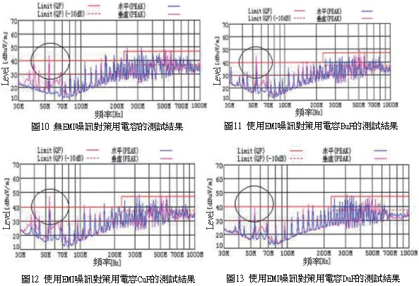

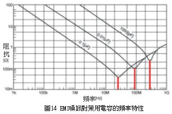

图10~图13是改变上述电容容量时的EMI噪讯测试结果,根据测试结果显示,依照图14的频率范围设置的大容量EMI噪讯对策用电容DuF,可以抑制低频噪讯Level。虽然设置电容增加PCB的容量负载,不过为了要抑制噪讯,设置在各部位的电容频率特性,却可以发挥预期的EMI噪讯抑制效果。
实际应用时只要在频率导线、Bus导线等高频导线图案(Pattern)附近、形成CPU、Return路径的内层面(Plane)的分断附近、形成噪讯出入口的基板侧面附近分散设置EMI噪讯对策用电容,就可以消除该部位周边的噪讯。

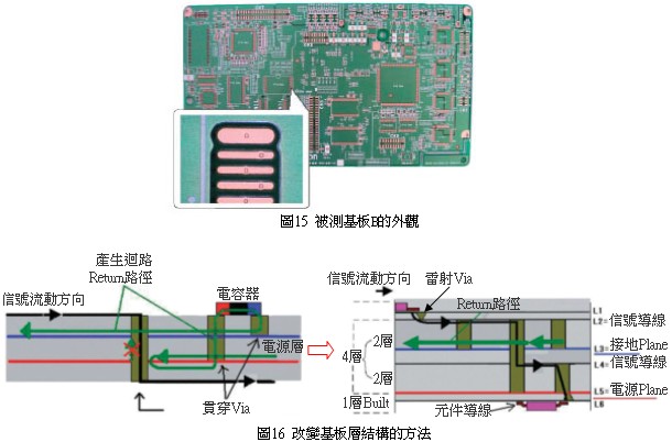

接着针对被测基板A进行层结构改善,制作图15所示6层Built up被测基板B,它是利用「Pad on Via」与「雷射Via」加工技术,将上述被测基板A的外层信号线导线变成内层,使Return电流可能流入接地Plane,外层当作接地Plane包覆所有信号层。
改变被测基板结构主要理由是一般4层基板的Return路径,通常都设有可以通行电源Plane或是最短距离接地,因此在贯穿部位经常造成Return路径迂回问题,如果信号导线包覆接地Plan e,如此一来大部份的Return路径会流入接地 Plane,进而解决Return路径迂回的困扰,被测基板B就是根据上述构想制成 ,因此Return路径在PCB整体减少30%,同时缩减信号图案与Return路径构成的电流Loop距离,进而达成EMI噪讯抑制的目的。图16是被测基板B的各层结构图。
图16是被测基板B的EMI噪讯测试结果,根据测试结果显示包含利用外层接地Plane的遮蔽(Field)结构,与回避Return路径迂回的设计确实具有抑制EMI噪讯的效果,不过实际上各式各样的电路基板要作如此的层结构变更,势必面临制作成本暴增的困扰,尤其是所有信号导线都将Return路径列入设计考虑的话,几乎无法作业,因此Layout阶段尽量避免高频信号导线透过Via作布线,同时必需在该信号导线邻近的层设置接地Plane,藉此防止Return路径迂回或是分断,接地Plane之间以复数Via连接,Return路径利用复数Via作理想性的归返。

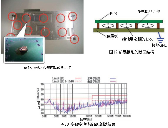

Return电流流动时PCB内的接地Plane会产生电位差,该电位差往往是EMI噪讯的发生原因之一,而且可能会通过PCB形成所谓的二次噪讯,因此将接地Plane与金属板作多点连接(图18、图19),使PCB的侧面与中心位置得电位差均匀化,同时降低接地Plane本身的阻抗(Impedance)并抑制电压下降。
图20是多点接地后的EMI测试结果,由图可知低频领域EMI噪讯强度略为上升,不过200MHz以上时EMI噪讯受到抑制,这意味着多点接地的有效性获得证实。

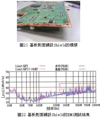

图21是在基板侧面铺设Shield的实际外观,具体方法是在基板侧面粘贴导电胶带,试图藉此抑制基板内层信号线、Via与电源Plane的噪讯,接着再与外层接地Plane连接,测试基板侧面的EMI噪讯遮蔽效果,图22是基板侧面铺设Shield的EMI测试结果,根据测试结果显示200MHz以下时EMI噪讯强度有下降趋势,甚至符合规范的Level,证实基板侧面铺设Shield确实可以抑制EMI噪讯。

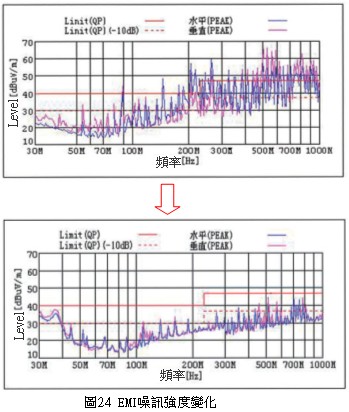

实际制作PCB时在基板侧面铺设Shield,同样会面临成本上升的质疑,类似图23在基板侧面附近设置接地Plane与连续性贯穿Via的新结构,除了可是解决成本问题之外,还可以有效抑制基板侧面的EMI噪讯强度;图24是结合以上各种EMI噪讯对策的PCB测试结果。
