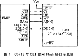

硬件方面,其与16位宽度的Flash器件的接口如图1所示。

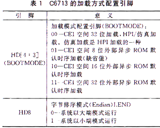

对于不同的DSP器件,加载方式的配置引脚稍有不同。C6713的配置引脚及其定义如表1所列。

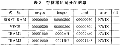

CCS中用户工程编译链接后产生的.map文件包含了存储器的详细分配信息。一个典型的map文件中包含的存储器分配信息如表2所列。
与cmd文件不同,map文件不仅包含了各段存储在哪一段内存空间的信息,从map文件中还可以具体知道每个内存区间中有多少被实际使用(烧写Flash时会用到这个参数)。内存区间中未被使用部分是不需要写入Flash内容的,实际被使用的部分才是真正需要写人到Flash中的内容。

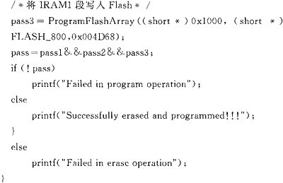

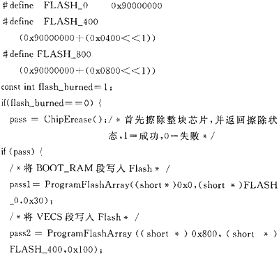

实际上,可以将Flash烧写程序嵌入到用户主程序代码中去,比单独建立一个烧写Flash的工程更为方便。Flash芯片的烧写程序段如下:
ChipErase函数和ProgramFlashArray函数的编写可参照用户使用的Flash芯片的Datasheet以及参考文献。
ProgramFlashArray函数的第1个参数是源地址指针(指向内部Ram),第2个参数是目标地址指针(指向外部Flash),第3个参数是要写入的数据长度(单位为字)。
编写Flash烧写函数时有3点需要注意:
① 指向Flash地址的指针。由于C6713的低两位地址用于译码作字节选择,地址总线的最低位是EA2,所以,逻辑地址需要适当的移位才能正确地指向日标。
对8位存储器而言,应该左移2位;对16位存储器而言,应该左移1位;对于32位存储器,则不需要移位。例如要从(往)Flash的0x00000003地址读(写)一个字,其逻辑地址应该是0x90000000+(0x0003<<1),而非0x90000003。
② map文件中各内存区间被实际占用的尺寸大小是以字节为单位的,而ProgramFlashArray函数写入Flash的数据单位为字,所以需要将map文件中得到的尺寸大小的一半作为ProgramFlashArray函数的参数。
③ 烧写函数中使用了flash_burned常量作为判断是否需要对Flash操作的依据,且将其初始化为1。这是为了避免Flash加载之后会执行对Flash的操作。此变量应在烧写Flash时手动修改为0。
在仿真加载方式下,可以在CCS里的watchwindow窗口手动修改flash_burned常量为0,强迫CPU进入对Flash编程的程序段。实验证明,在仿真加载方式下手动修改flash_burned并不影响写入到Flash中的flash_burn-ed的值(仍为1),所以,写入Flash的flash_burned的值仍然是1。在系统Flash加载之后,CPU就会跳过此段代码,实现正确运行。
